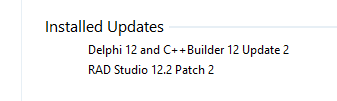

Модератор темы
В свежей Delphi 12.2 появился класс TParallelArray.
Из записи в блоге. https://blogs.embarcadero.com/faster-delphi-rtl-with-parallel-arrays-and-ordered-dictionaries/

Столкнулся с небольшим багом в версии 12.2. Запостил в соответствующий раздел сайта Эмбаркадеро (Quality portal). Сегодня поставили статус, что пофиксили в версии 12.3. Но из-за санкций сейчас в РФ нельзя купить и нельзя продлить подписку на Delphi. А у нас кончилась в конце прошлого ноября. Обновления на сайте Эмбаркадеро доступны для клиентов с активной подпиской. Ну, баг не очень серьезный, есть обход.
Изменено: 27.03.2025, 14:03:26 - s62
