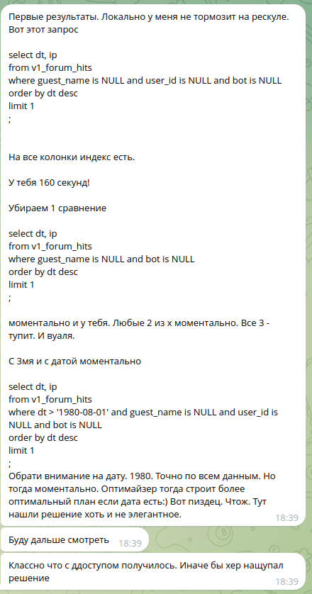

Участковый
Просто Трёп  04.02.2025, 08:37:12
Участковый  04.02.2025, 07:32:06
оптимизирован запрос профиля анонимов
Заживем!
Кстати, да. наконец то настроил Деду доступ к БД.
Оптимизация - попёрла!

а сделать единый индекс из полей, по которым нужно делать выборку, не позволяет религия ?

Индексов итак дохуя и не всегдапредикаты нужны все.

В мускуле что, есть ограничения на индексы, что ли ?
Ты на каждое поле насоздавал по индексу, а составной индекс на требуемые случаи сложно построить ?

Не сложно, но не рекомендуется их делать слишком много. Блокировочки могут полезть. Тут уже комбинаторика начинается:)
