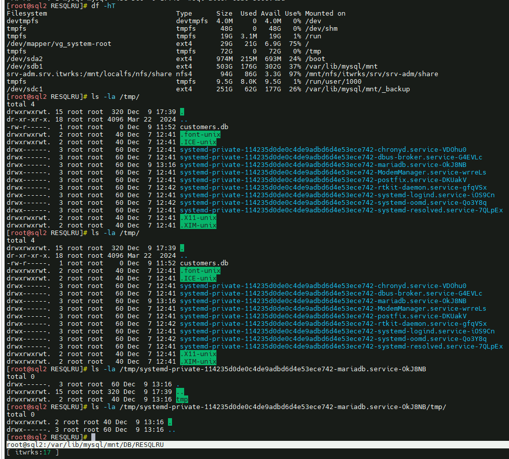

При применении патча возникла проблема на БД resql.ru. В момент написания поста - не решена.

индекс на ресруле наибнулся ( корраптнулся)

MariaDB самовыебалась.
Не осилила создать себе индекс.

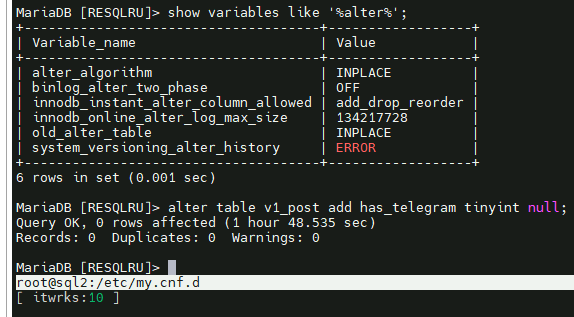

Попытка добавления колонки завершается с ошибкой Index is corrupted. какой - хз. Индексы дропали и пересоздавали. Не создавался индекс полнотектового поиска в кластере. После вывода узла СУБД из кластера на одиночной инстанции индекс создался, но колонка таки опять не создаётся с той же ошибкой. Что-то у меня ностальгическое ощущение sqlru на ноутбуке, такое ощущение, что ей тупо места не хватает.

Всем привет. Вот описание ситуации.
При добавлении колонки к таблице постов рескруля возникает ошибка.
При добавлении колонок мария делает копию и соответственно пересоздает индексы.
Пересоздание полнотекстового индекса завершается с ошибкой.
Сначала испробовали такое решение. Грохаем все индексы, создаем заново. Обычные индексы создаются, полнотекстовый фейлит.
Отсюда предположение, что в таблице что то побилось когда упала/захлебнулась база рескруля некоторое время назад. Или при ее создании какие то спецсимволы вкрались в данные.
С базой ноускруля такой проблемы нет.
Функция чек говорит чт овсе ок, repair не работает на innodb.
Примечательно что накат из бэкапа проходит. При накате из бэкапа, индекс создается на пустую таблицу и потом наполняется по мере инсертов.
Видимо в марии есть бага, создание идекса с уже заполненным данными фейлит, а наполнение уже созданного пустого индекста по мере инсертов не фейлит.
Идея:
Модифицировать бэкап так чтобы новая колонка там уже была сразу. Чтобы ее не добавлять постфактум и не нарываться на ошибку с индексом.
Проблема что по умолчанию дамп при генерации инсерт команд не перечисляет колонки, а тупо перечисляет все значения. В таком случае конечно ругается на нессотвествие колонок.
Чтобы это решение работало, есть опция дампа при которой инсерты генерятся с именами колонок.
Я испробовал этот подход на миниверсии форума. Сработало.
Какие еще могут быть варианты решить проблему?
Попробовать восстановить на другой версии марии или майскуля и потом добавить колонку. Но такой возможность нет

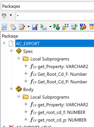

Базя, а в марии есть пакеты ?
Вышел патч 2.0.31 (26.11.2024)
    #1253673
ZаЛупина
беZ трусиков!
...или она достаточно красивая без пакета ? [:grin]

Горбатый ёж
ZаЛупина  09.12.2024, 10:29:53
Как в оракле?
Нет конечно.
даже не знаю, что это такое
Пакет представляет собой сгруппированный по определенным правилам именованный набор элементов кода PL/SQL. Он обеспечивает логическую структуру для организации программ и других элементов PL/SQL: курсоров, типов данных и переменных. Пакеты обладают очень важными функциональными возможностями, включая возможность сокрытия логики и данных, а также определения глобальных данных, существующих в течение сеанса.

есть, algorithm=NOCOPY и INPLACE.
C ним тоже пробовали, тоже ни хрена не сделало. Кстати, в mysql на старом сервере эти алгоритмы не работали.

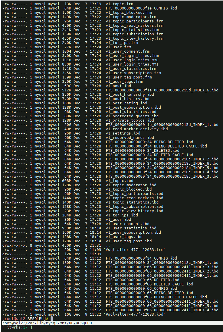

Код: SQL
1.
2.
3.
MariaDB [RESQLRU]> alter table v1_post add has_telegram tinyint not null default 0;
ERROR 1845 (0A000): ALGORITHM=NOCOPY is not supported for this operation. Try ALGORITHM=INPLACE
MariaDB [RESQLRU]>
вот щас мне такое вывалило
А версия марии подходящая?

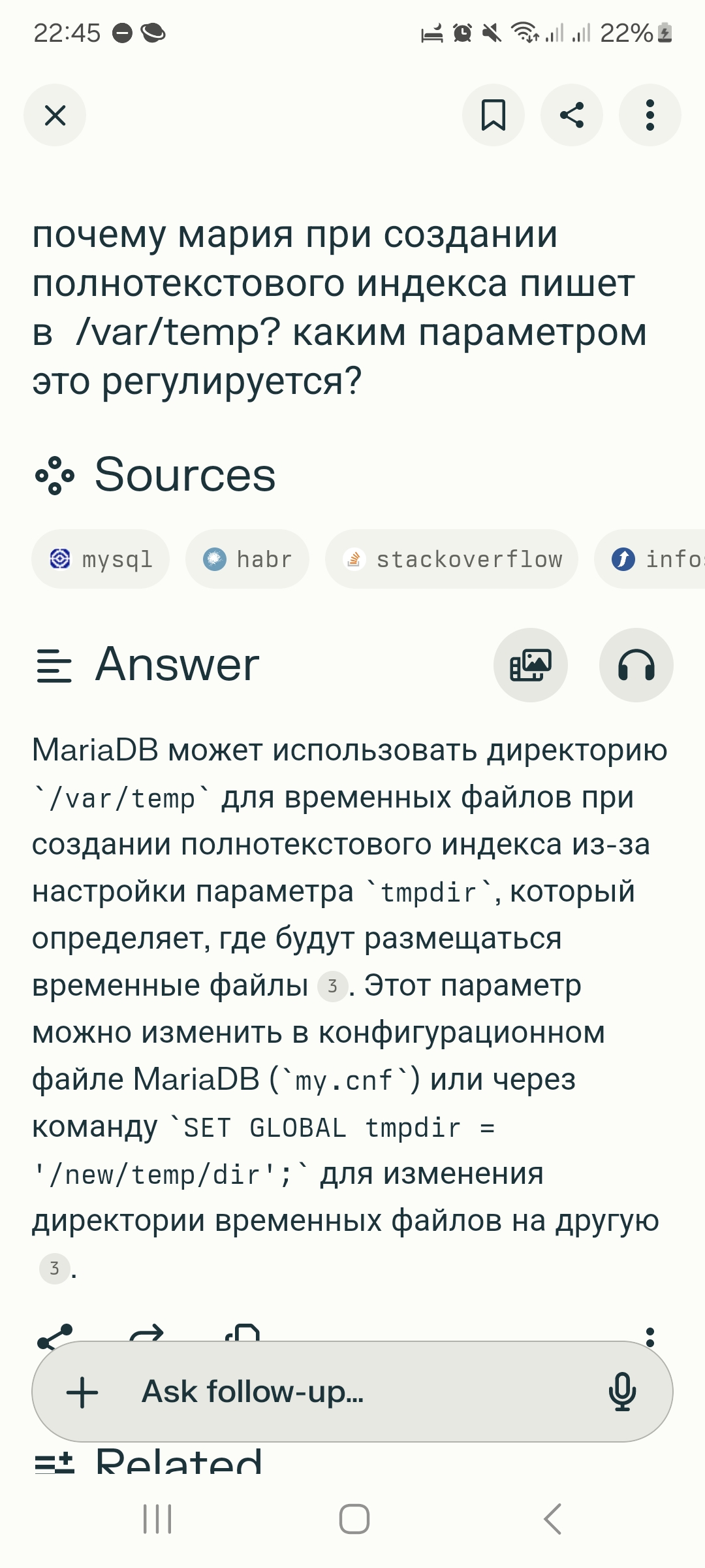

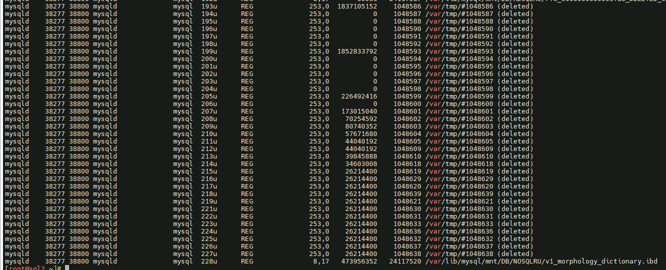

gcache.size в контексте wsrep — это размер хранилища кольцевого буфера Gcache (пространство, которое узел использует для кэширования наборов записей). По умолчанию он предварительно выделяется при запуске. 3
Большой размер GCache обеспечивает непрерывное восстановление, если узел был выключен на короткое время. 2
Чтобы увеличить размер GCache, нужно добавить следующую строку в блок [mysqld] файла конфигурации MariaDB: 4
При этом важно убедиться, что на сервере достаточно оперативной памяти. Установка большого размера GCache при малом объёме оперативной памяти может привести к тому, что сервер MariaDB не запустится. 4
Я не настроил сразу этот параметр. Поэтому оно так делало. А там их ипанись - https://mariadb.com/kb/en/wsrep_provider_options/ . Это все понимать надо, чтобы кластер запускать.

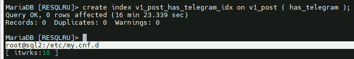

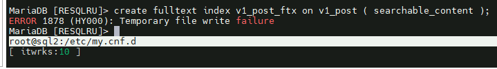

Знаю. Но без него медленее ищет. Проблемы если что были не с этим индексом а с полнотекстовым.
Идея Ежа сгрузить атрибыты флаги в дочернюю таблицу хорошая.

Администратор  09.12.2024, 11:04:39

MariaDB [RESQLRU]> SET SESSION alter_algorithm='INPLACE';
Query OK, 0 rows affected (0.000 sec)
MariaDB [RESQLRU]> show variables like '%alter%';
| Variable_name                       | Value            |
| alter_algorithm                     | INPLACE          |
| binlog_alter_two_phase              | OFF              |
| innodb_instant_alter_column_allowed | add_drop_reorder |
| innodb_online_alter_log_max_size    | 134217728        |
| old_alter_table                     | INPLACE          |
| system_versioning_alter_history     | ERROR            |
6 rows in set (0.001 sec)
Оно всё равно табличку копирует. Тогда я не понимаю в принципе смысл данных алгоритмов.

Горбатый ёж
Администратор  09.12.2024, 11:16:20
А как это видно из скриншота?
    #1253740
Участковый
Горбатый ёж  09.12.2024, 11:18:36
внизу файлик появился временный '#sql-alter-477f-12083.ibd'
Изменено: 09.12.2024, 11:20:08 - Администратор
    #1253742
Горбатый ёж
Администратор  09.12.2024, 11:19:53
Не думаю, что это само по себе говорит о копировании таблицы. Предыдущие строки вообще с индексами что-то мутят (непонятно зачем).

Участковый
Горбатый ёж  09.12.2024, 11:21:30
Во всяком случае он всегда при этой операции создаёт фалик размером с саму таблицу. Я отсортировал вывод по последней дате изменений.
Файлик растёт
    #1253752
Горбатый ёж
Администратор  09.12.2024, 11:24:29
Файлик растёт
Мда...
нажралось свап с какого-то хрена и отвалилось по oom-kill
Откатила всё назад.

45 гигов откопировала. ещё 25 гигов. Осталось 6 гигов свободной оперативки. Она кончится - полезет в свап и начнутся дикие тормоза. Может опять отвалится процесс по oom-kill
75%. 3 гига свободной оперативки.
память кончилась. залезла в свап и отвалилась с ошибкой
Код: SQL
1.
2.
3.
ERROR 1034 (HY000): Index for table 'v1_post' is corrupt; try to repair it
MariaDB [RESQLRU]>
В логах воот это
Код: BASH
1.
2.
3.
4.
2024-12-09 13:10:10 0 [Warning] InnoDB: 1048576 bytes should have been written at 1320157184 from (unknown file), but got only 290816. Retrying.
2024-12-09 13:10:10 0 [Warning] InnoDB: 1048576 bytes should have been written at 1302331392 from (unknown file), but got only 999424. Retrying.
2024-12-09 13:10:10 0 [Warning] InnoDB: Retry attempts for writing partial data failed.
Щас ещё раз. Уменьшу буферный пул, больше памяти будет.

Добавилась колонка. Нажора памяти не наблюдал.
Сейчас создам индекс на это колонке и буду пробовать создать полнотекстовый.
Так, то есть это проблема с указанием дефолтного значения.
Скорее всего сегмент отката переполнялся, больше нечему.
При апдейте тогда сразу всё не апдейть, а пачками, сегментами. Если что попробуем помочь написать скрипт апдейта новой колонки.

При создании полнотекстового тоже создаёт копию таблицы. При создании обычного индекса - не создавала.

При создании полнотекстового пошёл нажор памяти. Наверное, не создастся.
Создался индекс на колонке.

создание полнотекстового, отвалилось на обработке 61 Гб с такой ошибкой
Это типа места не хватает где-то, где блять, ссанина ебаная? в какой жопе места не хватает?

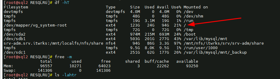

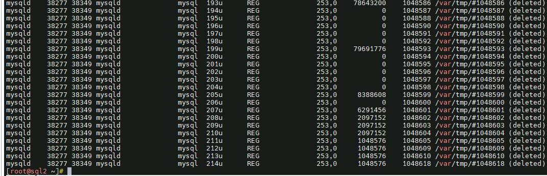

Места не хватает.
tmp_table_size можно посмотреть, но мне кажется вопрос в дисковом пространстве.
    #1254265
Горбатый ёж
Администратор [игнорируется]
Можно посмотреть параметр tmpdir и посмотреть что там с местом на разделе.

26 гигов откопировала
50% прошло. нажралась 85 гигов оперативки. Не хватит памяти до завершения.
триллер , млять :))))
    #1254275
Гарыныч
Администратор  09.12.2024, 13:14:02
Администратор  09.12.2024, 13:03:46
Администратор  09.12.2024, 12:58:33
Администратор  09.12.2024, 12:50:26
Администратор  09.12.2024, 12:40:09
Код: SQL
1.
2.
3.
MariaDB [RESQLRU]>

Горбатый ёж  09.12.2024, 16:57:19
на ноутбуке была проблема при восстановлении, tmpfs не хватало. Но я его наоборот, отрубал тогда в конченом итоге. Щас 48 гигов вижу, оно автоматом назначилось. Возможно в этом дело.
А если база терабайт, хули делать тогда, они че, ебанаты что-ли?

- Кривые данные? хуй его знает. Я не имею никакого представления, как и что там делает Мария.
- По созданию полнотектсового индекса заметил нажор памяти с некоторого момента обработки таблицы. С ним не создавалась колонка, без него создалась.
- ну блять почти гарантировано, неверно настроена Мария и окружение для её работы.
следующая попытка с ремаунт tmpfs.
Прошла 50%.. Утилизация памяти не растёт.
Ну это херня. Если пройдёт 75% без нажора - тогда можно надеяться.

customers.db в tmp - это что за пизда ещё такая???
временная табла для работы чего-то там....

Участковый
Гарыныч  09.12.2024, 17:53:20
Администратор  09.12.2024, 17:48:41
Вот она сука!
Сейчас должно получиться. Но не факт, конечно )

Как я и говорил - проблема в админе и ресурсах: отсутствие опыта и знаний. а Маша, как любая девушка, капризная и люит играть на нервах.
В чём была проблема, она пишет не в /tmp, а в /var/tmp, который смонтирован обычно, в корень. И куда она пишет - сразу не очевидно, но поможет увидеть программа lsof. Размер корнеовго раздела был 32 гига, что не хватало ей для записи и она вываливалась.
Заметил случайно на скринах, которые постид, а кто место ест то в корневом разделе?

А параметр tmpdir куда указывает?
    #1254475
Участковый
Дед-Скарабей  09.12.2024, 21:28:05
Поздравляю с приобретенным опытом:) Скоро сможешь стать девопсом и админить базы.
всё, что нужно было, увеличить корневой диск. И всё.
Ну зато миграцию осуществил по избавлению от кластера. Щас быстрее работает.

Горбатый ёж  09.12.2024, 21:30:42
в /tmp
я перемонтировал её, но не задалось. Срёт эта пизда в /var/tmp

    #1254484
Горбатый ёж
Администратор  09.12.2024, 21:32:38
в /tmp
Как так-то...
А можешь поискать просто по включению слова, может ещё какой-то файл есть, который и цепляется? Это же линукс, 100500 файлов в 5000 местах.
Нравится: Гарыныч
    #1254489
Участковый
Горбатый ёж  09.12.2024, 21:37:44
в /tmp
Как так-то...
Сюда она срала.
на картинках сздесь обратил внимание и диск увеличил. Это проканало

дык я и говорю, админ лах. Очевидно, при выполнении alter table как и create index она будет срать в какую-то свою временную папку

Я бы хотел узнать настраиваемые параметр, чё эта хорошая девушка Маша в /var/tmp пишет.

Белоруский проект. Перплексити. Иногда неплохо ищет.

Неплохой поисковик ИИ perplexity.ai
