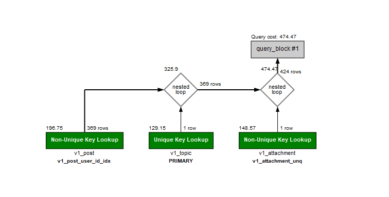

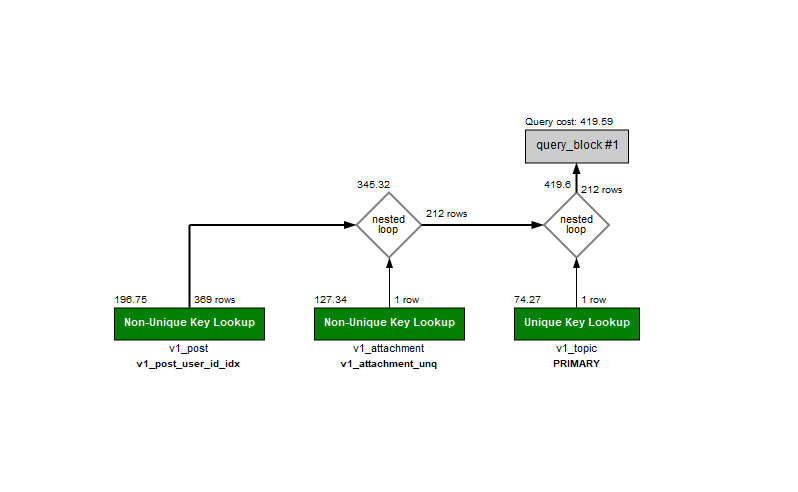

Господа базоёбы, скок сюды
Собственно поле name может быть null в аттачментах, поэтому с точки зрения БД ограничение name is not null может привести к потере аттачментов. В остальном так и есть, простыми джойнами соединять и нормально отработает, потому что аттачмент дожен быть привязан к посту, пост к топику, а топик к форуму, на полях там стоит признак not null. ... |

| 09.06.2022, 15:13:02 |
Хм, а почему с join Query Cost больше, чем с Left Join? ... |
постгре И всё равно я сомневаюсь, что замена left join на join может вызвать деградацию. from Table1 a left join table2 b on a=b vs select a.* from Table1 a inner join table2 b on a=b могут давать разный перформанс при разный случаях ... |
Господа, проясните плиз за Query cost. Ведь значение больше, это хуже? ... |
Планы разные. По сути вопроса: вероятно, количество вложений подопытного несколько менее числа топиков, в которые он насрал. ... |
Господа, проясните плиз за Query cost. Ведь значение больше, это хуже? Это реальный план выполнения или предполагаемый? ... |
Выводи время исполнения для каждого запроса ... |
Господа, проясните плиз за Query cost. Ведь значение больше, это хуже? Это реальный план выполнения или предполагаемый? https://dev.mysql.com/doc/workbench/en/wb-performance-explain.html Нажал выполнить запрос, потом Execution plan Видимо, реальный ... |
basename, планы давай на второй с простым join если ты так дальше будешь углубляться, то не в запросе твоем дело, а в структуре фашисткой базы и всем этом ебучем php-ковнокоде ... |
По планам порядок соединения таблиц разный. Это реальный план выполнения или предполагаемый? https://dev.mysql.com/doc/workbench/en/wb-performance-explain.html Нажал выполнить запрос, потом Execution plan Видимо, реальный По времени выполнения тоже смотреть желательно, а не только на стоимость. ... |
Вот ты спросил ))) https://dev.mysql.com/doc/workbench/en/wb-performance-explain.html Нажал выполнить запрос, потом Execution plan Видимо, реальный По времени выполнения тоже смотреть желательно, а не только на стоимость. ... |
По сути Базя в 1-м посте получил готовый правильный результат, который имеем за разумное время. Запускать этот запрос с разными юзер_ид особо часто, как полагаю, не планируется. Дальше холивар и возможные оптимизации ![]() ... |
Правильно ли я понимаю, грубо говоря, в случае left join ему надо просто к большому куску надо присобачить ещё кусочек, а в случае join, отсечь ненужное из двух кусков и уже их склеить? тогда вроде бы логично, что join дороже и дольше должен выполняться? ... |
