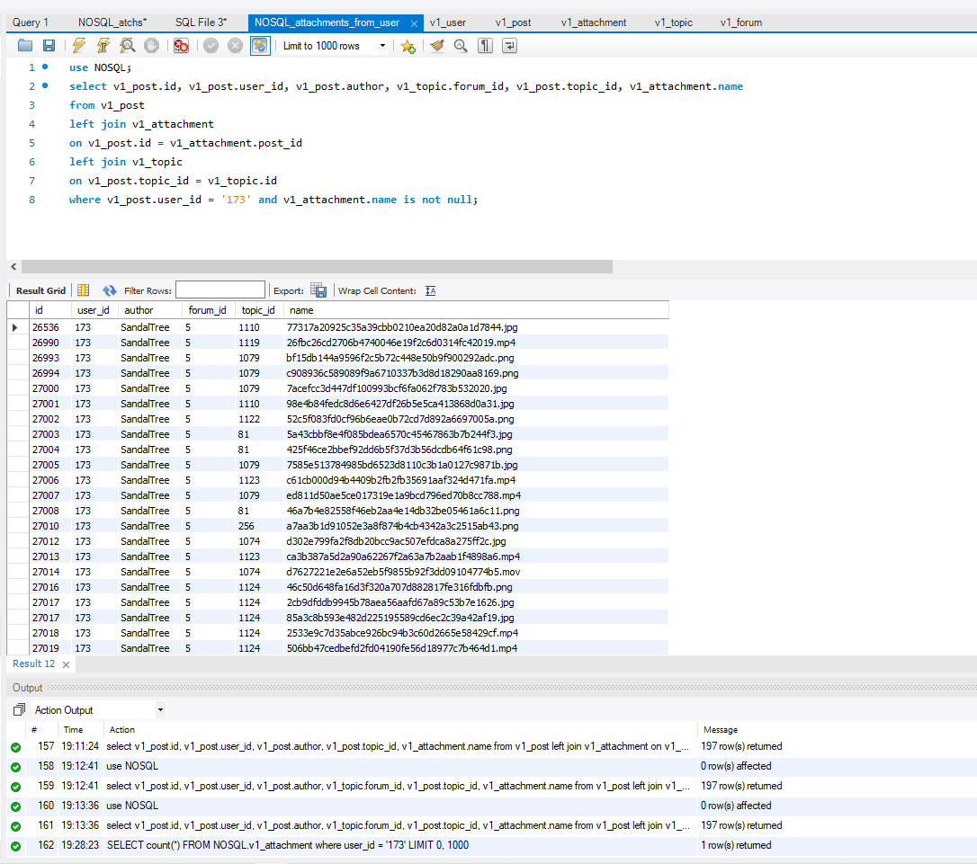

Я почти ничего в SQL не понимаю, не, конечно, select * на табличку сделать могу, но что-то большее - увы, когда-то что-то тыркал, но очень давно, мне это в работе не требуется. Задача такая, нужно выводить список вложений дедофорума на удаление для конкретного пользака, при этом я хочу видеть наглядно данные и из соседних табличек - ну там имя, форум, пост. Я открыл доку, почитал, https://dev.mysql.com/doc/refman/8.0/en/ Вроде бы получился такой запрос Код: SQL 1. 2. 3. 4. 5. 6. 7. 8. Почему спрашиваю, вначале у меня какие-то дубли получались, однако если ебануть distinct, дубли удалялись. Но я так понимаю, если в запросе прибегнул к дистинкту - это плохо? Или нет? В общем, я внимательно ещё раз посмотрел что к чему присобачивается, вроде бы всё норм. и количетсво строк - то, что и из таблички с вложениями. На первой картинке просто количество вложений из таблички вложений, на второй табличка - которая меня интересует ... |

Хз как там в MySQL, но псевдонимы таблицам я бы назначил ... |

left join не нужен. Просто JOIN. И тогда не нужно будет и условие and v1_attachment.name is not null;. Такие записи сами отсекутся при выполнении on v1_post.id = v1_attachment.post_id ... |

про distinct навскидку уже понял, что это плохо. ... |

Черт. Это же MySQl Не знаю, как там LEFT JOIN по умолчанию LEFT OUTER JOIN или LEFT INNER JOIN ... |

Наверное оутер. Непонятно откуда у него дубли были ... |

Тож так сначала подумал, что надо from v1_attachment сделать. Но потом подумал, что на v1_post.user_id наверняка индекс есть. ... |

к таблице post, самой объёмной, присоединяю остальные. ... |

Понятно. Фик знает как там мусикл действует, но по сути ты сначала получаешь полную выборку и в том числе с сообщениями без аттачментов, а сверху накладываешь условие нот налл. Попробуй в условии склейки таблиц добавить этот нот налл. В фб такое прокатывали. Может побыстрее ьудет ... |

Вообще в ms sql хорошо (в теории) было бы примерно так: 1) при наличии индекса по v1_post.user_id выбираем во времянку id и темы всех сообщения юзверя (их пока немного, это ж не Инос или Гарыныч с дедофорума с Овер 100к постов). 2) эту времянку inner join'ним на v1_attachment и v1_topic, выводим нужные поля. ... |

Тож так сначала подумал, что надо from v1_attachment сделать. Но потом подумал, что на v1_post.user_id наверняка индекс есть. Таблички с вложениями, топиками и форумами - небольшие. Табличка пост - самая объемная. Вот с ней вроде более менее список выводится, как ожидалось. ... |

А что мне в данном случае даст right? ... |

Иннер джоин ... |

Табличка пост - самая объемная. ... |
