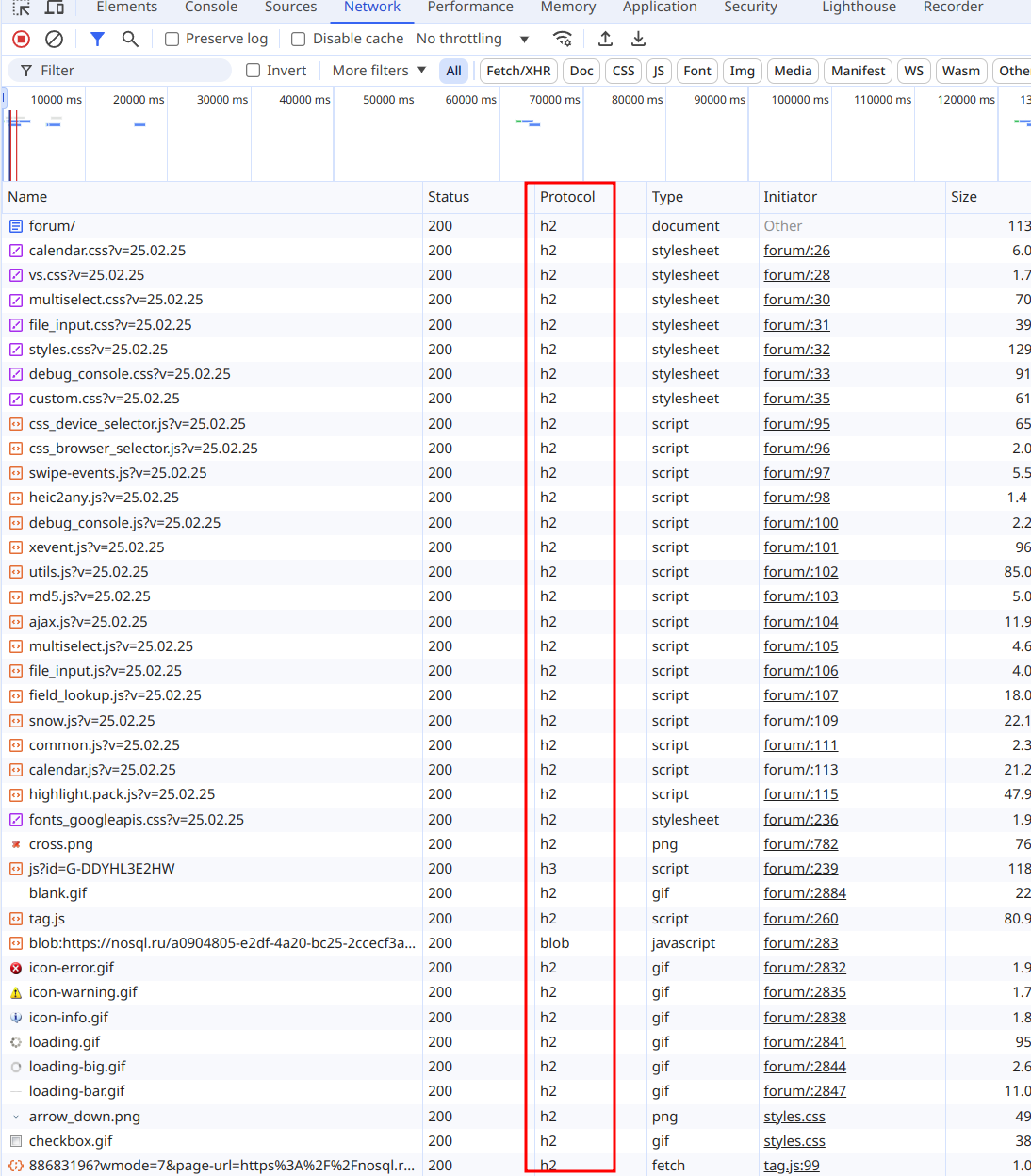

Базесервер не понимает "Accept-Encoding" в режиме HTTP/1.1 что-ли? Ушло: Код 1. 2. 3. 4. 5. 6. 7. Код 1. 2. 3. 4. 5. 6. 7. 8. Хули он не пожался? ... |

| 29.03.2025, 23:10:40 |
basename похоже ты проебал сжатие на протоколе HTTP/1.1 Наверное ты настроил HTTP/2 и бухнул на радостях, но просрал gzip и прочие сжатия на HTTP/1.1 Смотри: Firefox REQUEST: Код 1. 2. 3. 4. 5. 6. 7. 8. 9. 10. 11. 12. 13. 14. Код 1. 2. 3. 4. 5. 6. 7. 8. Хотя Firefox прислал своё дефолтное Код 1. ... |

я не включал сжатие. специально. нелзя h2 и сжатие. ... |

| 29.03.2025, 23:21:38 |
