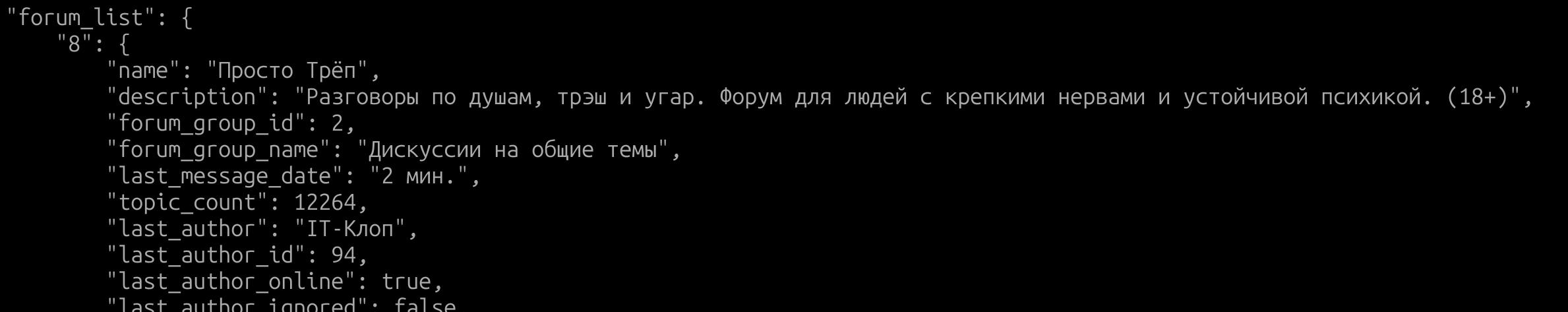

Текущая версия API: 1.3 Версия форума: 2.0.51 Дата выхода: 27.07.2025 Просьба писать вопросы и предложения по API в этой теме. Воспросы и предложения в других темах могут быть намотаны на писюлячку. Но и их постинг в этой теме не гарантирует, что предложения будут выполнены. Ендпоинты: https://nosql.ru/forum/api/get_forum_list.php https://nosql.ru/forum/api/get_topic_list.php https://nosql.ru/forum/api/get_post_list.php https://nosql.ru/forum/api/get_post.php https://nosql.ru/forum/api/get_user_data.php https://nosql.ru/forum/api/get_topic_data.php https://nosql.ru/forum/api/get_attachment.php https://nosql.ru/forum/api/post_message.php https://nosql.ru/forum/api/update_message.php https://nosql.ru/forum/api/post_attachment.php https://nosql.ru/forum/api/delete_posts.php https://nosql.ru/forum/api/restore_posts.php Валидный тоукен можно получить в профиле своего юзера. Гостевой постинг тоже возможен, но тоукен выдается только зареганным. В провиле появилась галка "Активировать API", при включении и сохранении будет сгенерен тоукен. Базовый формат отправки такой: Код: JSON 1. 2. 3. 4. https://nosql.ru/forum/api/get_forum_list.php Код: JSON 1. 2. 3. 4. Код: JSON 1. 2. 3. 4. 5. 6. 7. 8. 9. Параметр subject может быть использован для проверки, существует ли уже темы с таким названием. https://nosql.ru/forum/api/get_post_list.php Код: JSON 1. 2. 3. 4. 5. 6. 7. 8. https://nosql.ru/forum/api/get_post.php Код: JSON 1. 2. 3. 4. 5. Код: JSON 1. 2. 3. 4. 5. Код: JSON 1. 2. 3. 4. 5. Код: JSON 1. 2. 3. 4. 5. 6. Код: JSON 1. 2. 3. 4. 5. 6. 7. Код: JSON 1. 2. 3. 4. 5. 6. 7. Код: JSON 1. 2. 3. 4. 5. 6. 7. 8. 9. 10. 11. 12. 13. 14. 15. https://nosql.ru/forum/api/post_message.php - с аттачами Код: JSON 1. 2. 3. 4. 5. 6. 7. 8. 9. 10. 11. 12. 13. 14. 15. 16. 17. 18. 19. 20. 21. 22. Аттачмент отправляется в бинарном формате, параметры в таком случае нужно передать GET запросом через переменные https://nosql.ru/forum/api/post_attachment.php?api_token=1753-6212-0242-0888-3460&file_name=test.jpg&mime_type=image/jpeg&post_id=872072 Параметры: api_token file_name mime_type post_id https://nosql.ru/forum/api/update_message.php Код: JSON 1. 2. 3. 4. 5. 6. 7. Ендпоинт поддерживает и замену и удаление аттачей. Чтобы удалить, нужно запостить апдейт без аттачей. И следовательно, если меняешь пост с аттачами, их нужно также указать при апдейте и препостить. Ендпоинт поддерживает и замену названия топика. Но это работает только при апдейте первого поста темы. ... |
