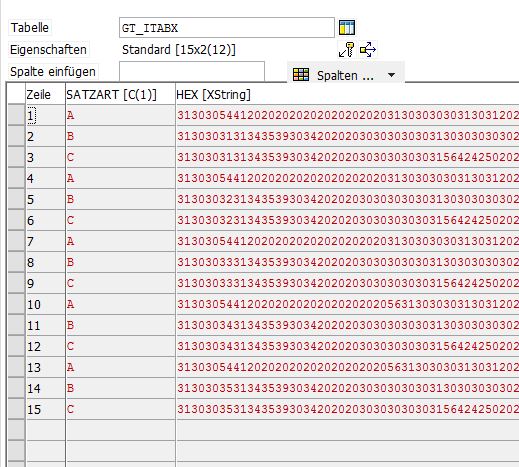

#715772
Кодирование/декодирование структурированных данных в/из внутреннюю "бинарную "таблиц(у)/(ы). Обычно буффер пишут в бинарный файл в какой нибуть из каталогов в AL11. Сделал такое. Не понравилось.. типа нам не нужын файловый буффер. нам нада только читать из экселя. Подумал а чебы не впиихнутъ в бинар без файла.. оказывается довольно легко ![]() Удобно при многоуровевой древовидной буфферизации.. в примере A, B, C - уровни; Таблица со структурой в которой одно поле уровень, другое XSTRING. Спойлер Код: Java 1. 2. 3. 4. 5. 6. DATA(o_conv) = cl_abap_conv_out_ce=>create( encoding = 'UTF-8' endian = 'L' ). " IN DATA(o_convo) = cl_abap_conv_in_ce=>create( encoding = 'UTF-8' endian = 'L' ). " OUT Вход: инициализация "легаси" view со стуктурой с данными для входа. копирование в бинар, присвоение бинарной структуре, добавление в таблицу . Спойлер Код: Java 1. 2. 3. 4. 5. 6. 7. 8. 9. 10. 11. Спойлер Код: Java 1. 2. 3. 4. 5. 6. 7. 8. 9. Спойлер Код: Java 1. 2. 3. 4. 5. 6. 7. 8. 9. 10. 11. 12. 13. 14. 15. 16. 17. 18. 19. 20. 21. 22. 23. 24. 25. 26. 27. 28. 29. 30. 31. 32. 33. 34. 35. 36. 37. 38. 39. 40. 41. 42. 43. 44. 45. 46. 47. 48. 49. 50. 51. 52. 53. 54. 55. 56. 57. 58. 59. 60. 61. 62. 63. 64. 65. 66. 67. 68. 69. 70. 71. 72. 73. 74. 75. 76. 77. 78. 79. 80. 81. 82. 83. 84. 85. 86. 87. 88. 89. 90. 91. 92. 93. 94. 95. 96. 97. 98. 99. 100. 101. 102. 103. 104. 105. 106. 107. 108. 109. 110. 111. 112. 113. 114. 115. 116. 117. 118. 119. 120. 121. 122. 123. 124. 125. 126. 127. 128. 129. 130. 131. 132. 133. 134. 135. 136. 137. 138. 139. 140. 141. 142. 143. 144. 145. 146. 147. 148. 149. 150. 151. 152. 153. 154. 155. 156. 157. 158. 159. 160. 161. 162. 163. 164. 165. 166. 167. 168. 169. 170. 171. 172. 173. 174. 175. 176. 177. 178. 179. 180. 181. 182. 183. 184. 185. 186. 187. 188. 189. 190. 191. 192. 193. 194. 195. 196. 197. 198. 199. 200. 201. 202. 203. 204. 205. 206. 207. 208. 209. 210. 211. 212. 213. 214. 215. 216. 217. 218. 219. 220. 221. 222. 223. 224. 225. 226. 227. 228. 229. 230. 231. 232. 233. 234. 235. 236. 237. 238. 239. 240. 241. 242. 243. 244. 245. 246. 247. 248. 249. 250. 251. 252. 253. 254. 255. 256. 257. 258. 259. 260. 261. 262. 263. 264. 265. 266. 267. 268. 269. 270. 271. 272. 273. 274. 275. 276. 277. 278. 279. 280. 281. 282. 283. 284. 285. 286. 287. 288. 289. 290. 291. 292. 293. 294. 295. 296. 297. 298. 299. 300. 301. 302. 303. 304. 305. 306. 307. 308. 309. 310. 311. 312. 313. 314. 315. 316. 317. 318. 319. 320. 321. 322. 323. 324. 325. 326. 327. 328. 329. 330. 331. 332. 333. 334. 335. 336. 337. 338. 339. 340. 341. 342. 343. 344. 345. 346. 347. 348. 349. 350. 351. 352. 353. 354. 355. 356. 357. 358. 359. 360. 361. 362. 363. 364. 365. 366. 367. 368. 369. 370. 371. 372. 373. 374. 375. 376. 377. 378. 379. 380. 381. 382. 383. 384. 385. 386. 387. 388. 389. ... |
