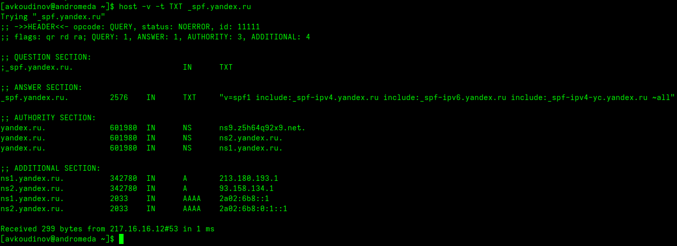

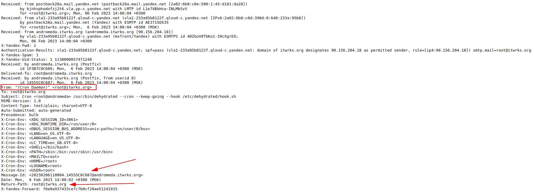

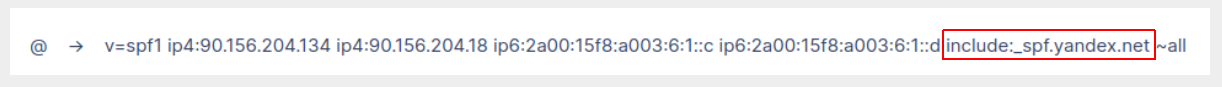

Про SPF кто знает?
#291081
https://ru.wikipedia.org/wiki/Sender_Policy_Framework Sender Policy Framework, SPF (инфраструктура политики отправителя[1]) — расширение для протокола отправки электронной почты через SMTP. SPF определен в RFC 7208. Благодаря SPF можно проверить, не подделан ли домен отправителя. Принцип работы SPF позволяет владельцу домена указать в доменной зоне запись типа TXT[К. 1], соответствующей имени домена, список серверов, имеющих право отправлять email-сообщения с обратными адресами в этом домене. Агенты передачи почты, получающие почтовые сообщения, могут запрашивать SPF-информацию с помощью простого DNS-запроса, верифицируя таким образом сервер отправителя. ************** Получается, это штука предназначена для защиты от спама. Суть: - спамер может подделать поле From и написать там всё, что угодно. Не помню по поводу Message-id и Return Path, но обычно они выдают с потрохами, если посмотреть заголовки, но IP отправителя спамер подделать не сможет, если и сможет, то это уже серьёзная атака с подменой IP адреса на уровне соединения с сервером. Если принимающая сторона осуществляет проверку, то она обращается в ДНС и смотрит, уполномочен ли этот узел в домене отправлять почту, если нет, то там либо MTA, либо контекстный фильр может что-то делать с письмом, помечать, отвергать. Настройка необязательна, но такие системы как Яндекс, Гугл, Мэил будут их проверять и настоятельно рекомендовать прописать в ДНС ... |
| 06.02.2023, 14:10:13 |
