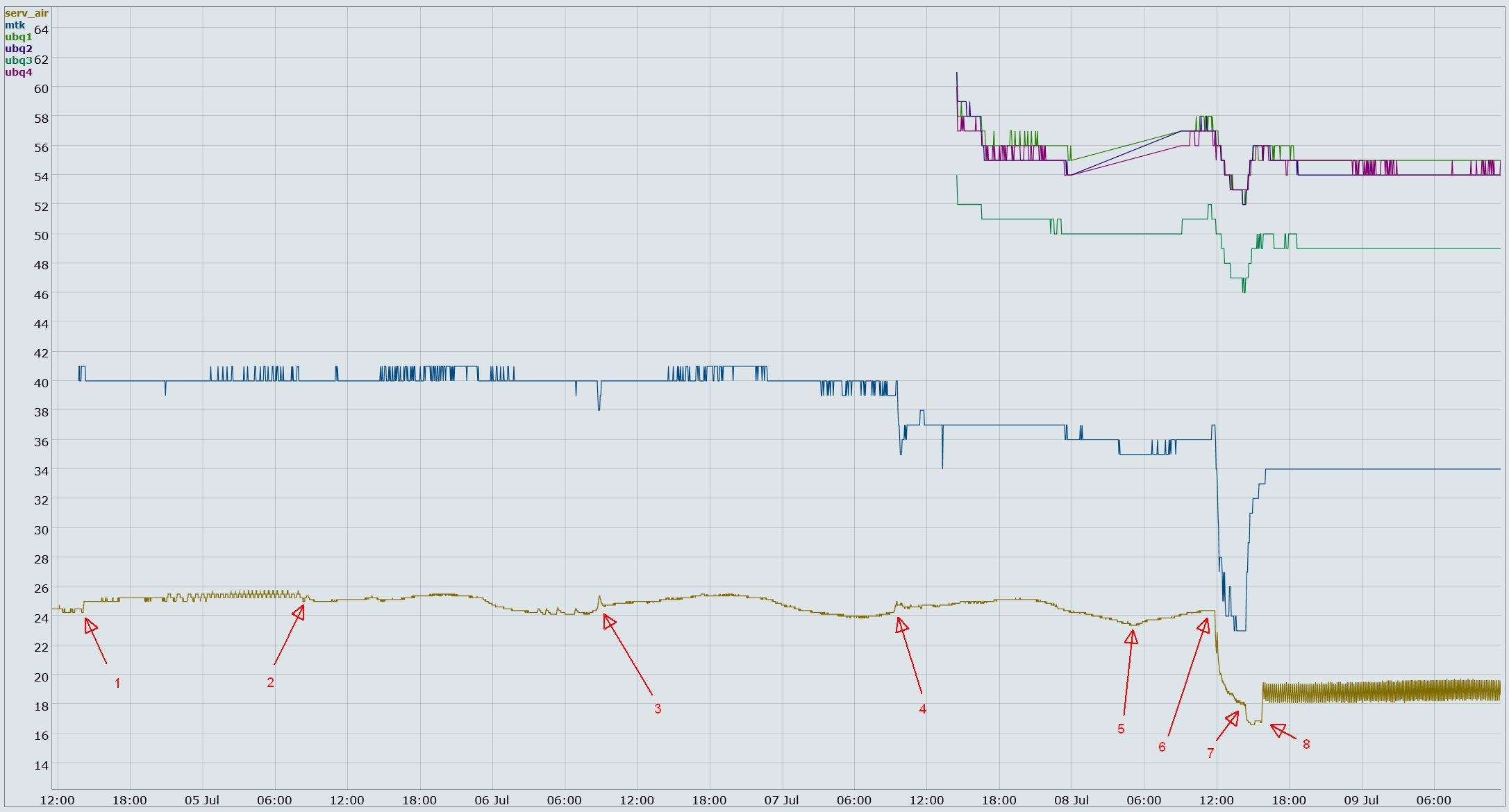

Начало тут. Осторожно, там мат и угар. Чем построить масштабируемый график? Замеряю температуру в серверной каждые 30 секунд с точностью 1/8 градуса. Как потом оказалось, такая точность не лишняя. В 40 сантиметрах от пола, с лицевой стороны стойки. Там у меня башенные серваки стоят. На графике - нижняя линия. Не забываем, что сплит меряет температуру у себя наверху, под потолком. Это вносит некоторые коллизии в общую картину. Также каждые три минуты беру температуру на Микротике и Убиквити. У последней 4 датчика, какой за что отвечает, неясно, поэтому решил брать все. Убиквити очень горячая, пацаны говорят, она у них годами на 70° работает и ничего. Это верхние 4 линии. Сплит дует прямо на стойку с лицевой стороны. Он явно неисправен. Точка (1) - это я закрыл дверь в серверную в рабочее время. То есть воздух из офисного помещения участвовал в охлаждении серверной. На промежутке между (1) и (2) температура на сплите была выставлена так, чтобы он не молотил постоянно, а иногда выключался. Потом я решил, что пусть себе молотит. Плавные волны на участке от (2) до (6) - это результат суточных колебаний температуры снаружи. То есть, внешнему блоку не все равно, что вокруг него, а он стоит на складе с металлической крышей, там жарче, чем на улице и ночной холод до него добирается на сразу, но добирается. В точке (3) очень интересный момент. Отключилось электричество ненадолго, температура в серверной стала расти, а Микротику почему-то похорошело на 2 градуса. Может, потому что у большинства пользователей компы выключились и они перестали в интернет лезть, а может, воздушные потоки вокруг стройки как-то странно перераспределились. Сплит перестал дуть, а бесперебойник добавил жару. Странно. А, ну да, чуть не забыл. Конечно, я хожу и капаю на мозги нашему главному строителю/эксплуатационщику, чтобы починил мне сплит. Он вырос из хорошего инженера в менеджеры (может, наоборот, даунгрэйдился?) и решил, что надо сперва испробовать все доступные простые методы, а потом уже вызывать спецов. В принципе, правильно. В точке (4) почистили внутренний и внешний блоки и открыли дополнительные ворота на складе. Сплит начал дуть и Микротику сразу похорошело на три градуса. А открытие ворот дало минус пол-градуса ночью (точка (5)). Микротик это тоже заметил. В точке (6) наконец приехал спец и залил хладоген в систему. Теперь сплит не просто дует, а гонит холодный воздух. Микротику похорошело очень хорошо, и Убиквити это тоже понравилось. В точке (7) я убавил обороты вентилятора на сплите, с максимальных на средние. Просто посмотреть, что будет. Получилось плохо. Температура воздуха упала, а железки стали греться. В точке (8) я поднял температуру на сплите, чтобы он стал выключаться. Пошла ровная расчесочка, от семи до девяти включений в час. Видно, что за полтора дня зубчики расчески поднялись на 0.4°. В понедельник вечером будет ясно, это утечка хладогена или какие-то другие факторы. Ну что я могу сказать? У меня две стоечные одноюнитовые железки, которые отдают тепло на корпус. То есть, у них вообще нет никакого собственного активного охлаждения. Чтобы их охладить, на них надо дуть вентилятором, а понижение температуры воздуха в серверной ничего не дает. Убиквити я давно расположил в двух юнитах, а Микротик у меня сверху зажат мини-АТС. Снизу есть небольшое пространство, там два не-стоечных устройства на полке. Странные эти американцы с латвийцами. Ну делаешь ты стоечную железку, ясно, что она будет в серверной. Зачем экономить на вентиляторах? Железки умные, пользователь всегда может настроить обороты по своему желанию. Кстати, на Убиквити есть два вентилятора, но я не помню, чтобы они когда-то крутились. Про себя она говорит, что здоровье в порядке. ... |

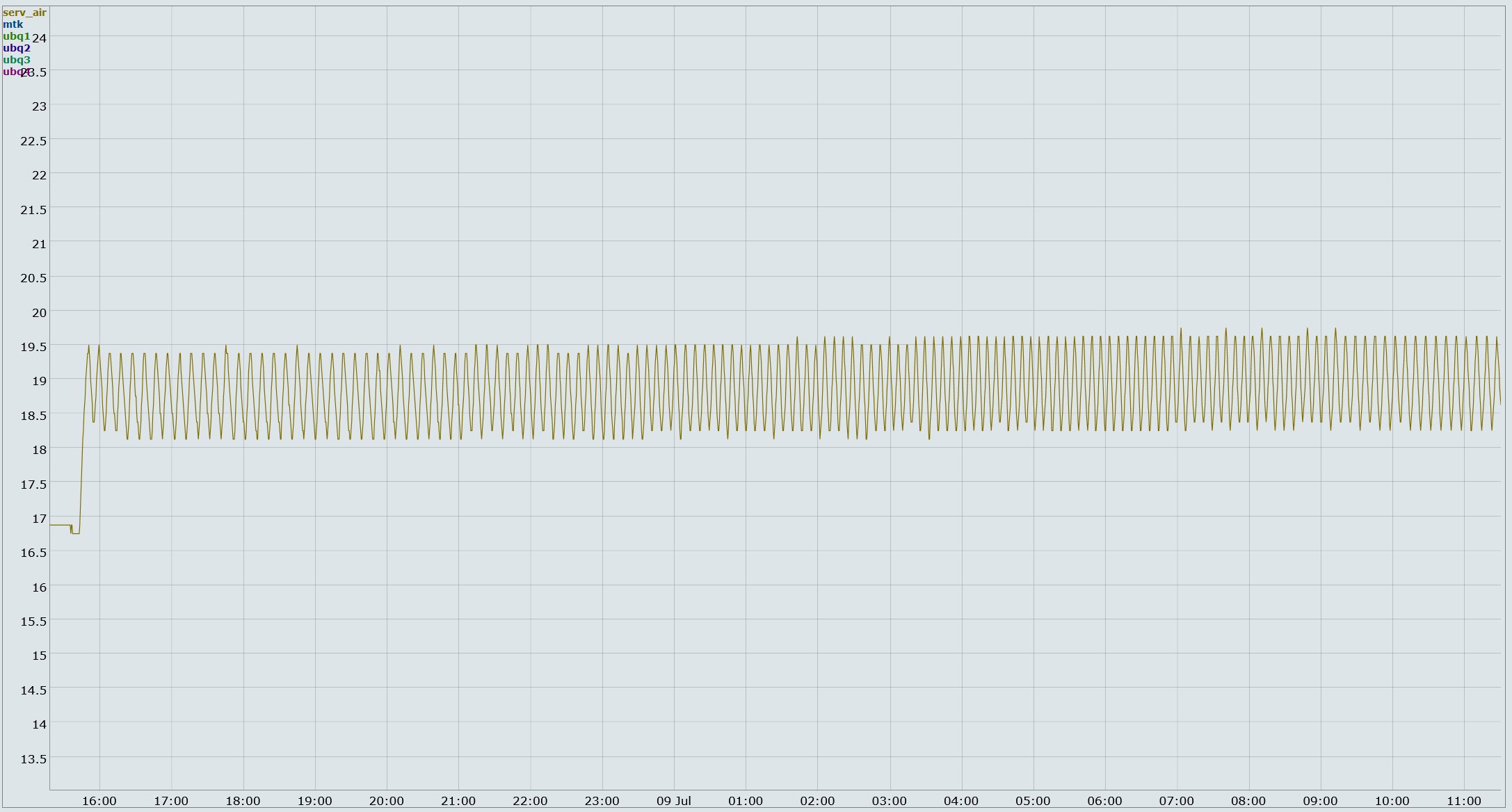

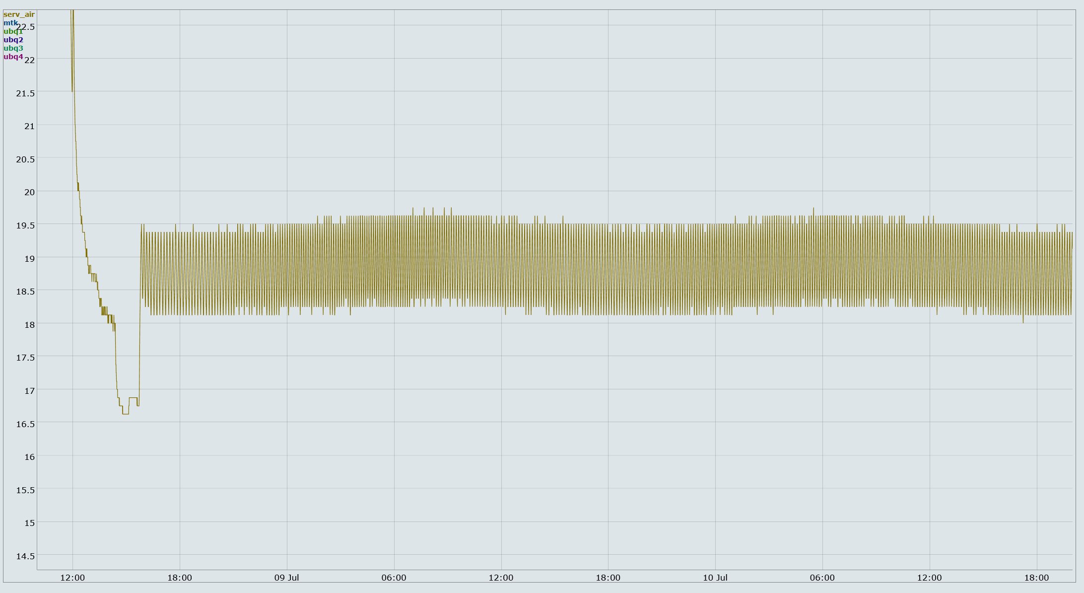

Видно, что за полтора дня зубчики расчески поднялись на 0.4°. В понедельник вечером будет ясно, это утечка хладогена или какие-то другие факторы. ... |

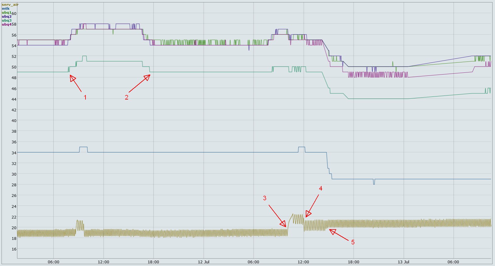

Продолжаю продолжать.
На графике все по-старому. Верхние 4 - Убиквити, серединка - Микротик, внизу - температура воздуха. Точки 1 и 2 - это рабочий день (понедельник) в офисе, в обычном режиме. Сплит в серверной работает так, как я его оставил в пятницу. Поднял температуру на один градус, увидел реакцию микротика и вернул обратно. Во вторник в обед решил провернуть финт с повышением температуры включения сплита и повышением оборотов его вентилятора (точка 3). Микротик поднялся на один градус, и я уменьшил температуру на сплите на один градус (точка 4). Что-то не так. Я ожидал вау-результата как в первом посте, а его нет. В точке 5 я пошел и изменил позицию крыла на сплите. То есть, запомнил, в каком оно положении, нажал "swing", крыло задвигалось, я его остановил в другом положении. Вау! Убиквити похорошело на 4 градуса, Микротику - на 5. Но этого мало. Посчитал время подъемов-спусков температуры воздуха в ночь на 12 и за аналогичный промежуток в ночь на 13. Процент "неизвестного времени", когда температура не менялась, увеличился с 12.5% до 14.3%, а процент времени работы сплита (когда температура только снижалась) уменьшился с 39.5% до 33.4%. То есть, я железкам сделал заметно лучше, а время кондиционирования снизил процентов на пять. Осталось только посчитать, сколько ватт тратится на режим вентилятора "High" по сравнению с "Mid" и можно защищать докторскую. Не думаю, что я проиграю на вентиляторе. Одно дело воздух гонять, другое - компрессором хладоген сжимать. А ведь можно еще посмотреть, что будет, если на сплите режим "Swing" на постоянку включить. Будет время - попробую. ... |
