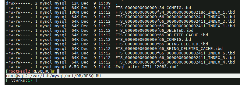

Надо удалить индекс, накатить патч и создать индекс. ![]() Ну не накатывается индекс, ну будут тормозить запросы, но чтобы всё мёртвое... это же мария дб, не куй собачий А что будет, если у тебя там терабайты данных? Оно тоже копировать будет? ... |

А что будет, если у тебя там терабайты данных? Оно тоже копировать будет? Решение с копированием всей таблицы при изменении DDL мягко говоря спорное. ... |

А что будет, если у тебя там терабайты данных? Оно тоже копировать будет? Решение с копированием всей таблицы при изменении DDL мягко говоря спорное. То с копированием таблиц - да, удивительно. команду alter table вообще страшно трогать. ... |

есть, algorithm=NOCOPY и INPLACE. C ним тоже пробовали, тоже ни хрена не сделало. Кстати, в mysql на старом сервере эти алгоритмы не работали. ... |

Майскуль и мария решили поддерживать транзакционность ddl. Это плата за фичу:) Пойти по пути наименьшего сопротивления ради того, чтобы объявить "У НАС ЕСТЬ ВОТ ТАКАЯ ФИЧА!" при этом не задумываясь о последствиях... Ну такой себе вариант. ... |

есть, algorithm=NOCOPY и INPLACE. C ним тоже пробовали, тоже ни хрена не сделало. Кстати, в mysql на старом сервере эти алгоритмы не работали. Код: SQL 1. 2. 3. ... |

Так пробовали. Тоже не сработало. ... |

есть, algorithm=NOCOPY и INPLACE. ... |

А какое отношение индекс имеет к апи форума и обновлению? Вот это мне непонятно. База есть живая? Надо удалить индекс, накатить патч и создать индекс. Или там увеличение поля текстового и индекс валится при создании на нём? Раньше телеграм рассматривался просто как видео. ... |

есть, algorithm=NOCOPY и INPLACE. C ним тоже пробовали, тоже ни хрена не сделало. Кстати, в mysql на старом сервере эти алгоритмы не работали. Код: SQL 1. 2. 3. Но там есть ограничения вроде, что на таблице не должно быть fulltext индекса. ... |
