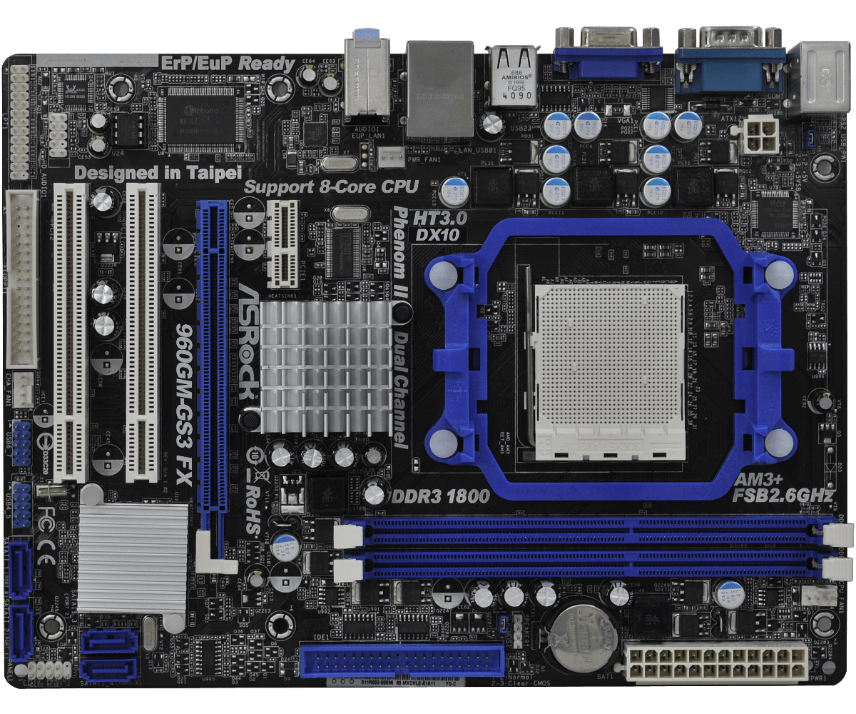

Решил проапгрейдить старый компьютер на сокете AM3+. Сменил Sempron на Phenom II 2800, поставил радиатор помощнее, включаю — не работает. Ладно, сменил обратно, проверил без радиатора — работает. Поставил старый радиатор обратно — не работает. Снял радиатор — работает. С радиатором — нет. В чём может быть проблема? Поиск в Яндексе подсказал, что при деформации материнской платы может пропадать контакт с оперативной памятью. Я протёр контакты ластиком, пропылесосил всё, что смог, и заработало со старым радиатором. Пробовать с новым времени уже не было, но с Феномом без радиатора тоже работало. Какие ещё могли быть причины такого поведения? ... |

Не вижу, как это сделать. На материнской плате пластиковая рамка вплотную к текстолиту, за неё цепляются пружинные зажимы. Вот новый радиатор: https://market.yandex.ru/product--kuler-dlia-protsessora-id-cooling-se-903-sd/907515809Он цепляется за эти выступы квадратными петлями. На Яндекс-маркете на фотографии конструкция крепления немного отличается (пластина), но на фотографиях пользователей — такое, как у меня (круглый в сечении стержень). Вот примерно так устроен старый: https://market.yandex.ru/product--kuler-dlia-protsessora-deepcool-ck-am209/1780256534Тоже цепляется за эти выступы квадратными петлями. Затягивается чёрным пластиковым эксцентриком. Насколько я понимаю, винты стали применять относительно недавно, а до того всюду были пружинные зажимы. ... |
