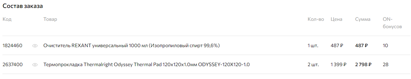

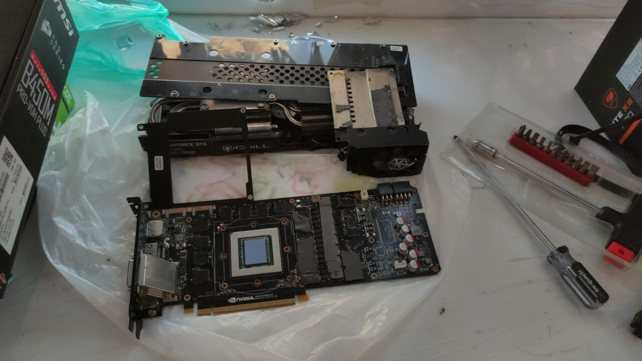

разобрал систему охлаждения полностью (раньше только снимал верх и менял термуху), на видеочипе ничего криминального не вижу.
пока жду этого завтра:
привезли, но я взял в Магните 2 бутылочки белорусского Жигулевского, сейчас разбираться с карточкой нежелательно
прокладки чота в корзину просяца
ну дык это родные, им 6 лет, менять буду
И как пркладки по сравнению с пастой?
это на память/VRM, на чип MX-5 буду завтра (сегодня решил продегустировать белорусское жигулевское пару бутылочек)
