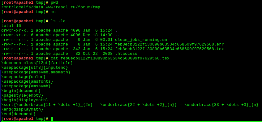

Вот здесь ранее обсуждалось. Попробовал всё воспроизвести без исправлений

[root@apache1 tmp]# su apache -s /bin/bash -c "export HOME=/home/apache; cd /tmp; /usr/bin/latex test.tex"
This is pdfTeX, Version 3.141592653-2.6-1.40.24 (TeX Live 2022) (preloaded format=latex)
 restricted \write18 enabled.
kpathsea: Running mktexfmt latex.fmt
mktexfmt: mktexfmt is using the following fmtutil.cnf files (in precedence order):
mktexfmt:   /usr/share/texlive/texmf-dist/web2c/fmtutil.cnf
mktexfmt: mktexfmt is using the following fmtutil.cnf file for writing changes:
mktexfmt:   /home/apache/.texlive2022/texmf-config/web2c/fmtutil.cnf
mktexfmt [INFO]: writing formats under /home/apache/.texlive2022/texmf-var/web2c
mktexfmt [INFO]: --- remaking latex with pdftex
mktexfmt: running `pdftex -ini   -jobname=latex -progname=latex -translate-file=cp227.tcx *latex.ini' ...
This is pdfTeX, Version 3.141592653-2.6-1.40.24 (TeX Live 2022) (INITEX)
 (/usr/share/texlive/texmf-dist/web2c/cp227.tcx)
entering extended mode
(/usr/share/texlive/texmf-dist/tex/latex/latexconfig/latex.ini
(/usr/share/texlive/texmf-dist/tex/generic/tex-ini-files/pdftexconfig.tex)
(/usr/share/texlive/texmf-dist/tex/latex/base/latex.ltx
(/usr/share/texlive/texmf-dist/tex/latex/base/texsys.cfg)
./texsys.aux found
\@currdir set to: ./.
Assuming \openin and \input
have the same search path.
Defining UNIX/DOS style filename parser.
catcodes, registers, parameters,
LaTeX2e <2022-06-01> patch level 5
(/usr/share/texlive/texmf-dist/tex/latex/l3kernel/expl3.ltx

Не через апач php c вызовом из ос - оно работает естсетсвенно. Оно и тогда работало, там нужно было немного в коде подправить. Но щас код то подправленный, а через php - куй.

Но формулу то оно компилирует, я так понимаю, потому что раньше втаком файлике вместо формулы оно писало: unable to compile latex formula

В общем, оно не делает картинку пнг, а которые я уже нагенерил здесь - просто берёт готовые. А формулы генерятся нормально, итут и там

но это 99% не проблема кода, а проблема окружения. формулу оно создаёт, но видимо не может куда-то записать dvi из него соответственно конвернтуь в png

1 проблема с окружением. Его предварительно создать надо, в старой теме есть, но не подробно
2 проблема с selinux, тоже просто решается, на окружение нужно права выдать апачу, он создал все необходимые файлы
3 проблема тоже с selinux, пока не решена. Погуглю. Не может конвертнуть в пнг

Да. Ты использовал, наверное, что-то дебиан подобное, там скорее всего это по-другому работает, в шапкоподобных по другому и, видимо, ещё и в реализациях отличается, потому что на старом сервере правили и вроде бы работало нормально.
В общем я чуть выше написал,
- нужно создать окружение, ну например в /home/apache, соответственно ему права дать туда срать
- опционально, я принудительно запустил от апача из консоли генерацию текстовой формулы, оно что-то там скомпилировало, высер что высрало - тоже выше в логе, не знаю, надо это или нет, все файлики необходимые тестовые создало.
- дальше selinux настроить. Он уже детальнейше пишет что не нравится + пришлось для конвертатора в пнг создать selinux модуль.
Последний пункт для млей ОС точно нужен. Как для шапкоподобны - не знаю, возможный вариации, возможно модуль компилить не надо, хотя вряд-ли. Насчёт первых двух не совсем уверен что всё это действительно надо, но тем не менее в 2022 я делал подобное и сейчас формулы работают.
Этот момент детально с командами зафиксирую в основной теме по этой проблеме.
