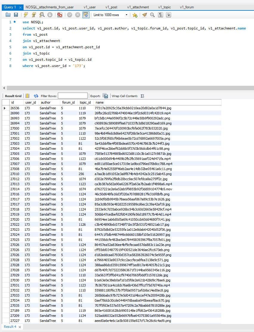

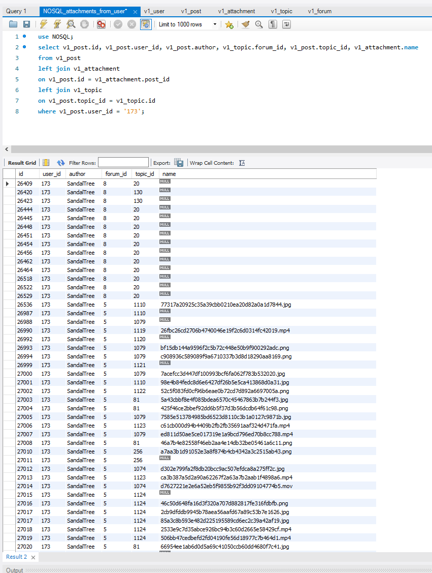

В общем, вот структуры таблиц, из которых я беру данные Можно просто вывести из таблички v1_attachment все вложения пользователя но я хочу наглядно видеть - id поста - id пользователя - имя пользователя - id форума - id темы - системное имя вложения Все эти данные присутствуют и пересекаются в таблицах но естсетвенно не во всех есть все ) Я так и не понял до сих пор чем плох конкретно мой запрос. Код 1. 2. 3. 4. 5. 6. 7. 8. 9. 10. 11. 12. 13. 14. 15. 16. 17. 18. 19. 20. 21. 22. 23. 24. 25. 26. 27. 28. 29. 30. 31. 32. 33. 34. 35. 36. 37. 38. 39. 40. 41. 42. 43. 44. 45. 46. 47. 48. 49. 50. 51. 52. 53. 54. 55. 56. 57. 58. 59. 60. 61. 62. 63. 64. 65. 66. 67. 68. 69. 70. 71. 72. 73. 74. 75. 76. 77. 78. 79. 80. 81. 82. 83. 84. 85. 86. 87. 88. 89. 90. 91. 92. 93. 94. 95. 96. 97. 98. 99. 100. 101. 102. 103. 104. 105. 106. 107. 108. 109. 110. 111. 112. 113. 114. 115. 116. 117. 118. 119. 120. 121. 122. 123. 124. 125. 126. 127. 128. 129. 130. 131. 132. 133. 134. 135. 136. 137. 138. 139. 140. 141. 142. 143. 144. 145. 146. 147. 148. 149. 150. 151. 152. 153. 154. 155. 156. 157. 158. 159. 160. 161. 162. 163. 164. 165. 166. 167. 168. 169. 170. 171. 172. 173. 174. 175. 176. 177. 178. 179. 180. 181. 182. 183. 184. 185. 186. ... |
| 09.06.2022, 14:36:38 |

Я почти ничего в SQL не понимаю, не, конечно, select * на табличку сделать могу, но что-то большее - увы, когда-то что-то тыркал, но очень давно, мне это в работе не требуется. Задача такая, нужно выводить список вложений дедофорума на удаление для конкретного пользака, при этом я хочу видеть наглядно данные и из соседних табличек - ну там имя, форум, пост. Я открыл доку, почитал, https://dev.mysql.com/doc/refman/8.0/en/ Вроде бы получился такой запрос Код: SQL 1. 2. 3. 4. 5. 6. 7. 8. Почему спрашиваю, вначале у меня какие-то дубли получались, однако если ебануть distinct, дубли удалялись. Но я так понимаю, если в запросе прибегнул к дистинкту - это плохо? Или нет? В общем, я внимательно ещё раз посмотрел что к чему присобачивается, вроде бы всё норм. и количетсво строк - то, что и из таблички с вложениями. На первой картинке просто количество вложений из таблички вложений, на второй табличка - которая меня интересует ... |
| 09.06.2022, 14:40:21 |

#60157
left join не нужен. Просто JOIN. И тогда не нужно будет и условие and v1_attachment.name is not null;. Такие записи сами отсекутся при выполнении on v1_post.id = v1_attachment.post_id ... |
| 09.06.2022, 14:46:52 |
Господа базоёбы, скок сюды
Я так и не понял до сих пор чем плох конкретно мой запрос. Тебе он не нужен, потому что ты ищешь вложения. Замени left join на join и убери условие name is not null. ... |
| 09.06.2022, 14:47:40 |
| 09.06.2022, 14:49:24 |
