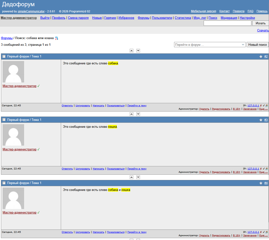

А может толкнуть simpleCommunicator в импортозамещение? ;) Делаем поддержку PostgreSQL и Оракл!
Коннектор допилил, запросы особенные под постгрес подогнал. Начал тестировать форум на постгресе. ... |

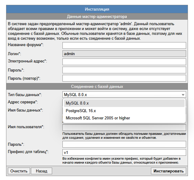

#1685878
Update Сделал инсталлятор.У меня есть скрипт миграции mysql > ms sql сделаю на его основе mysql > postgresql ... |

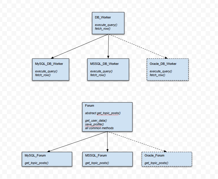

Сделать поддержку других баз у меня достаточно легко: 1) Я сделал общий DBWorker с общим интерфейсом работы с базами. Реализовал его в рамках нативных функций. Аналог PDO но PDO гавнище и менее производительно чем нативные. 2) Однако общего интерфейса работы с БД недостаточно. Есть случаи, где синтаксис SQL различается, а есть случаи, когда в одной базе достаточно одного запроса, а в другой нужно несколько запросов. С другой стороны однако, SQL на 70-80% одинаков для всех баз. В связи с этим я ввел базовый класс Forum, где реализованы методы работающие во всех базах. А для особых случаев я наследую класс и реализую индивидуально для каждой базы. Таким образом чтобы сделать поддержку новой СУБД, нужно: - Реализовать для нее DBWorker - Наследовать и переписать особые методыПроблемы могут быть из за автоинкремента. К счастью Постгрес его хорошо имитирует хотя и использует сиквесны. В Оракле как с этим? Я его последний раз щупал в нулевых. Там сиквечнсы были. ... |
