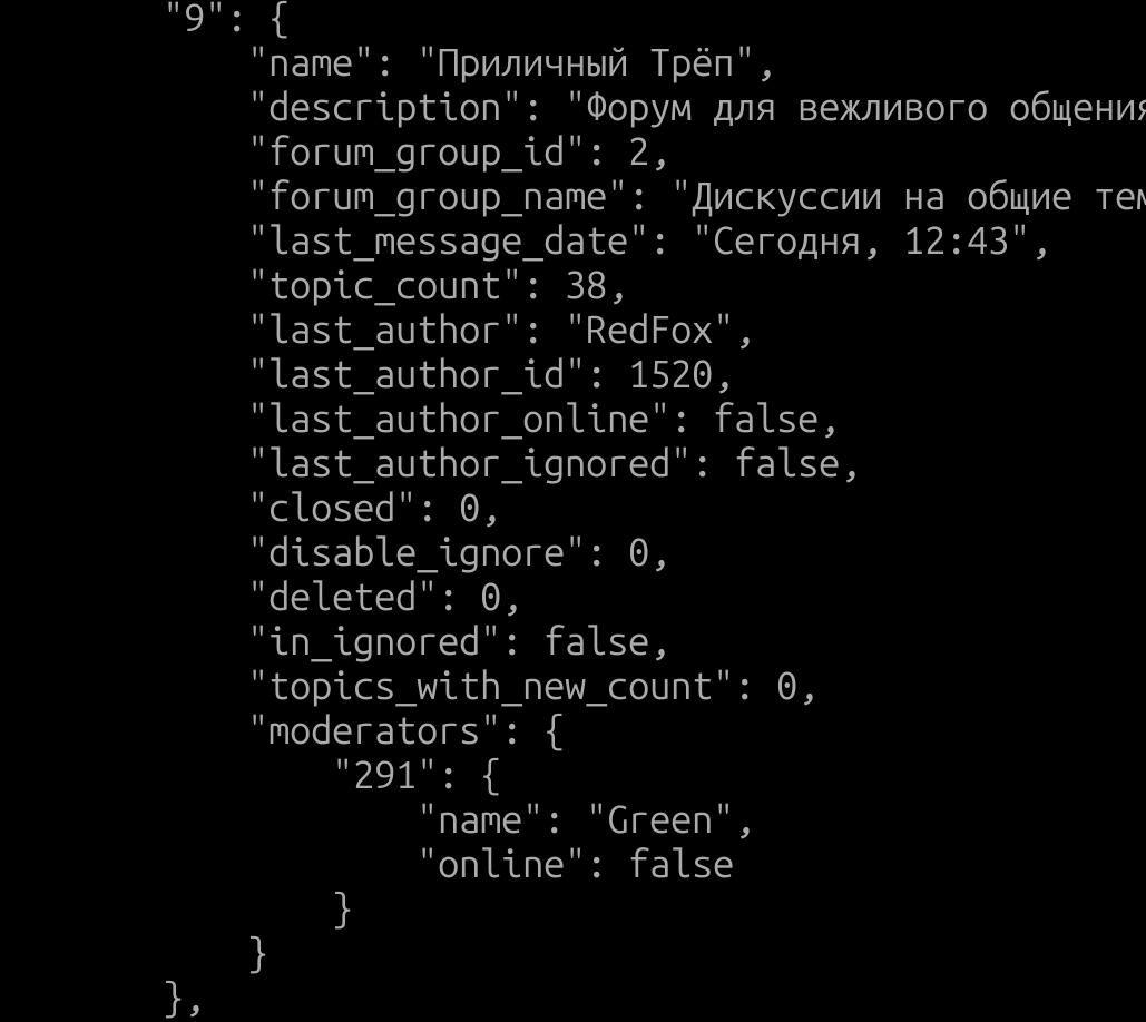

Дед, а у тебя чо пробелов дохера? Вот ты зачем JSON отправляешь в API форматированный? Прям реально пробелы шлёшь и переводы строк. У тебя джисон прямо вот так в сети выглядит: Нафиг так делать, чтобы сеть засрать? Это же предназначено для машинного парсинга. А кому приспичило, тому хром или тулзы вяские нарисуют отформатированный. Оно ещё и парсится медленнее будет на микросекунду из-за пробелов ссаных. ... |
| 30.03.2025, 23:33:12 |
Претти принт. Пару лишних байтов ниачом. Про контент ленс. Я вроде нигде его сам не выставоляю. В чем может быть проблема? Веб сервер не рюхает? Нужно буферезовать респонс джейсон. Замерить длину и послать хедером? ... |
| 30.03.2025, 23:50:05 |

Пару лишних байтов ниачом. Перед каждым полем стоит череда пробелов ебейшей длины. ... |
| 30.03.2025, 23:55:50 |

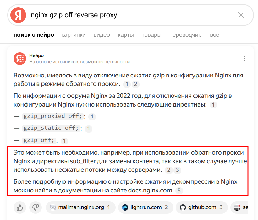

по поводу сжатия gzip. Предварительно, про gzip я точно в курсе и отключил я его сознательно. Также отмечу, по всем параметрам изменяемым, я всегда читаю документацию. Не важно, копирую я откуда-то какие-то примеры или ещё что, топой копипастой не занимаюсь. Если не ясно, о чем речь в конфиге, читаю доку. Причину отключения gzip - не помню. Это могло быть только из доки, либо несовместимо с чем-то в текущей архитектурной конфигурации, может, с тем, что это reverse proxy к апачу, либо с конфигурацией SSL. Я почему-то решил, что с http2 как-то связано, но это видимо не так. Конфиг частично перекочевал ещё со старого хостинга, а настраивал я в 2022 году и не помню, что там было. Пытаюсь найти в заметках. Плять, вот раньше я табличку вёл с изменениями, что сделал и причину. Потом забил и вот куй найдёшь теперь ((( Возможно, вот причина https://nginx.org/ru/docs/http/ngx_http_gzip_module.html Цитата [игнорируется] При использовании протокола SSL/TLS сжатые ответы могут быть подвержены атакам BREACH. ... |
| 31.03.2025, 08:06:26 |
#1370268
По ходу всё же reverse proxy. Возможно, срало ошибками, вот и вырубил Ну вот тут товарищ Xuhui предлагает решение: https://xuhuisun.com/post/nginx-gzip-behind-nginx-reverse-proxy/ Цитата [игнорируется] Notices that both reverse proxy and web in the graph is setup using nginx. When setting gzip on in the web nginx, the nginx gzip setting is not properly forward to reverse proxy by default(the easiest way to check if gzip is properly setup by looking at response header in chrome). Even with the gzip_proxied any, the gzip is still not working on proxied request! So what’s the issue? When nginx is config as reverse proxy, the proxy http protocal proxy_http_version is set to 1.0 by default. However, the gzip http protocal gzip_http_version is set to 1.1 by default. The two http version is mismatched, thence the proxied request is not benefit from gzip. For the solution to this, I suggest set proxy_http_version to 1.1 for the reverse proxy configuration. ... |
