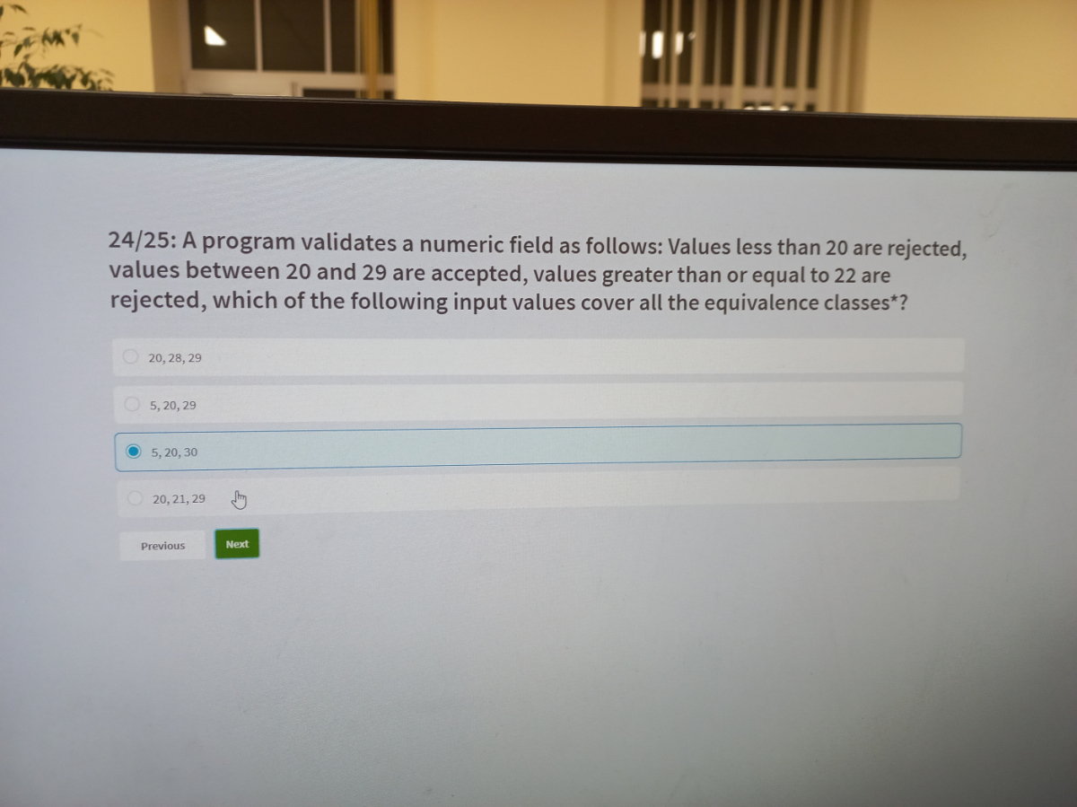

Какой правильный ответ?
(Ваще не поняла аб чом тут речь)

20 и 21 лежат в одном классе эквивалентности, и для x < 20 нет покрытия
А смущает меня несогласованность условий
если 20 <= x <= 29, то х принято
а если x >= 22, то x не принято
как может быть, что для 22 <= x <= 29 одновременно и да, и нет?

да, я тоже прочитал в тот день, когда ты запостила, не стал отвечать, т.к. непонятно было. По условию 3 последний вариант ответа тоже не проходит. Так что получается вообще нет верного ответа. Или я что-то не понял в формулировке.

Это условия отбора некоего числового поля. Три условия и вот надо выбрать ответ, который - вот я даже не совсем понял который что, то ли отвечает всем 3 условиям, то ли ещё что-то: cover all the equivalence classes.Там какая-то звёздочка, то ли сноска-пояснение, то ли ещё что-то.

Понятия не имею, технический тест, были вопросы по сиквелу, пайтону и вот такие вот - похоже что по тестированию.
Тест вступительный на курс "Automated Testing in Python".
В принипе, я и так прошла уже по совокупности ответов, но сами результаті смотреть не дают, даже общий балл.

єх, я не обратила внимания на *, наверное там ниже где-то біли подсказки
"cover all the equivalence classes"
покрывает все класс эквивалентности
класс эквивалентности - это множество всех входящих значений, для которых функция на выходе дает один результат
полагаю, что уместно рассматривать вместо функции программу

Дошло, кажется. Надо найти ответ, в котором есть числа, попадающие во все три условия. )
Ну то есть есть число из множества чисел, отвечающих первому условию, есть - для второго условия и есть для третьего. - набор входных значений "покрывает все классы эквивалентности".
p.s. Если как ты написала, то наверное надо найти все классы эквивалентности - для 1 условия это 1-19 и 20-..., аналогично для двух других условий. И числа должны попасть во все эти классы. Так наверное.
less then - ?
проделал последнее, получилось, что на картинке выделен правильный ответ. )

ну да
то есть 20 и 21 - это уже not less than 20
