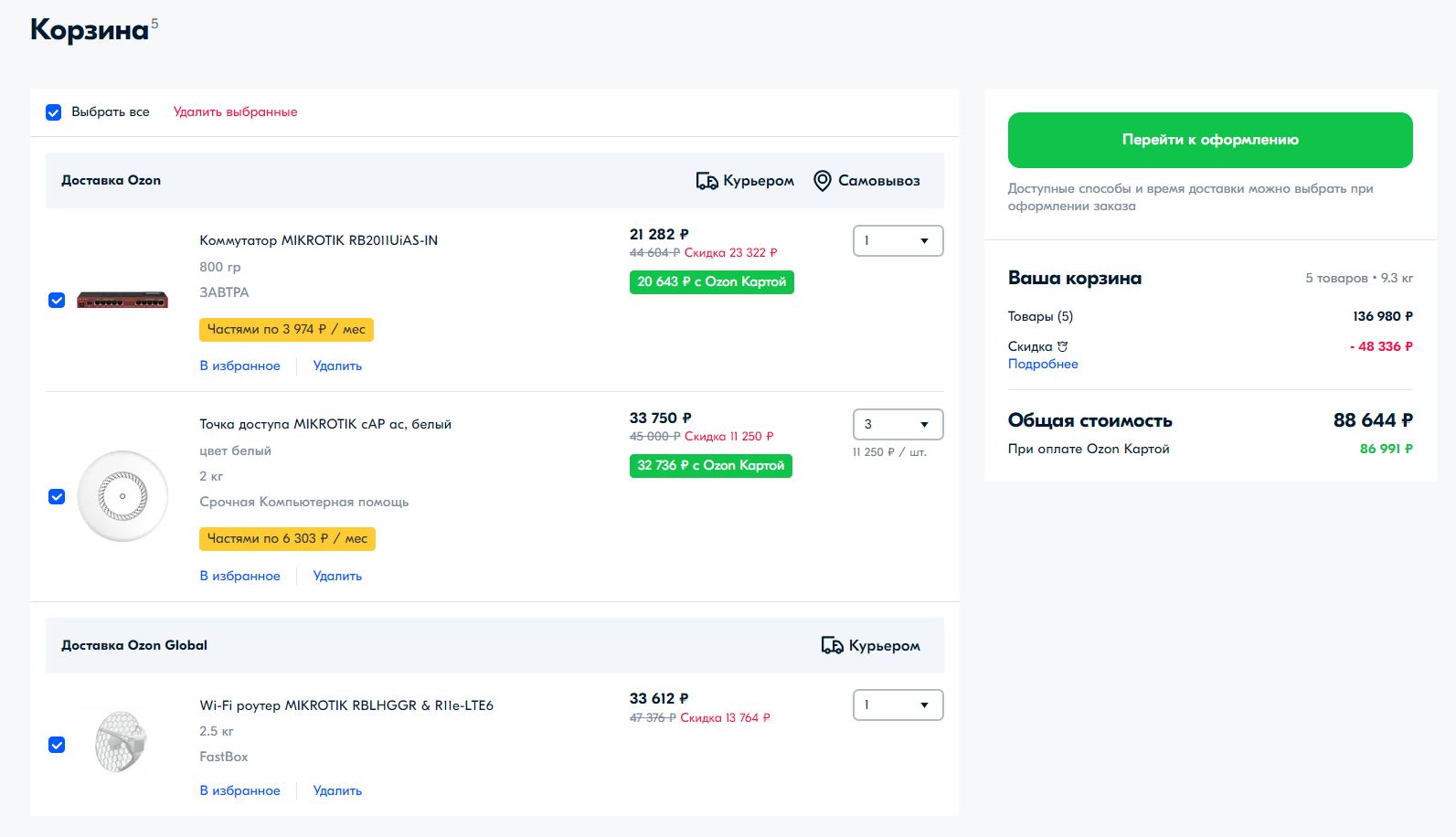

Оборудование для интернета на дачу
#228261
Я бы чонибудь типа такого взял. Повторюсь возможно не у микротика дешевле. Ну и в корзине 3 точки доступа - их может быть много может быть мало - у каждой свой радиус - зависит от того какое покрытие хочешь в доме, в гараже, в бане. Сюда добавь кабель utp 5e уличный или для дома, возможно короба что бы провод красиво лег, коннекторы, ну и провод тащить по даче. Вообще я бы по максимому провод везде провел для стационарных девайсов типа ТВ приставка, комп. Зы: Ну и не особо дешево получается... сотку полторы может готовить в предложенном бюджете, с учетом работ - нанимать джигитов тянущие кабеля не фирму. Здесь коммутатор 8 портовый я думаю это минималка... 4 порта пойдут под 3 точки доступа и входящий интернет... я бы 16 или 24 портовый смотрел если провода везде растягивать ... |
#228267
Кстати на озон один и тот же коммутатор 24 портовый по разным ценам )))) в общем нужно искать оборудование ... |
Кстати если есть соседние дома... я бы рекомендовал точки доступа Вайфай с поддержкой ac (5gz) я их в скриншоте и указал. Они выдают 300мбит по воздуху - кажется это и не нужно когда инет 50мбит к примеру но на самом деле нужно... нужно для того что все соседи будут засирать частоту 2.4гц - я в свое время зажал такие купить - купил подешевле Mikrotik CAP (без AC) в общем соседские роутеры глушат частоты пздц - вечером фильм было не возможно смотреть - тюнить нужно - искать свободные частоты, а их нет, тогда садить свои точки доступы на частоты где сигнал слабее и занижать у себя мощность. В общем квест еще тот, но если взять 5гц (АС) - проблема уходит - ибо почти все жмутся на такое оборудование )))) частоты свободны и трафик ходит без колизий - 100мбит по воздуху - легко и пох чотам соседи как роутер (без АС) настроили. ... |
