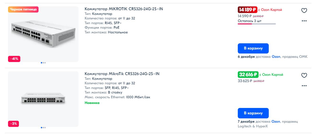

Кстати на озон один и тот же коммутатор 24 портовый по разным ценам )))) в общем нужно искать оборудование
