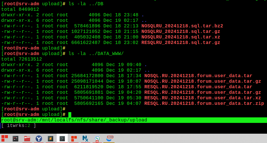

На старом сервере была автоматизирована система бэкапов, всё нужное бэкапилось ежедневно и выкладывалось на Яндекс Диск.
Однако, архитектура была привязана к работе официального клиента Яндекс Диск, который оказался крайне бедным по функционалу и плохо показал себя в работе с такой задачей - неудобный, часто подвисал и гадил какой-то служебной хренью, жрал память и проц. Претензий нет, оно и понятно, клиент предназначен для домашнего использования, скопировал нужное, пару документов, фоточке с корпоратива, с котом в синхронизируемую папочку, оно выгрузилось в облако. И всё. А на перманентной дрочке резервным копированием оно частенько охуевало и вываливалось на хуй.
Господин Иназ, огромное спасибо ему за это, где-то нарыл такую ссылочку https://neblog.info/skript-bekapa-na-yandeks-disk?ysclid=lqaufsd6g9584100748
Что в ней ценного - готовые методы работы с Яндекс REST API, хотя чуть раньше про апи Пашэ сказал, а я даже и не знал, что там апи свободное и так можно было.
Как готовое решение, для меня скрипт вообще никак не подходит, человек там все базы и файлы архивирует в один флакон, ну у него проект небольшой, свой блог просто архивирует, а вот функции я, естественно, заюзал, немного адаптировал, проверил работу, всё выгружает.
Нюансы, яндекс дико режет скорость для некоторых расширений. Решение - переименовать расширение и скорость лютая
https://yadisk.readthedocs.io/ru/dev/known_issues.html
Выбор архиватора.
Раньше я использовал bzip2 для сжатия дампов БД. Жмёт хорошо, но долго, распаковывает тоже долго.
Попробовал (опции сжатия дефолтные)
- xz - лютый ваще, юзает lzma, дамп пожал где-то в 40 раз, а при максимальном сжатии наверное в 100 раз пожмёт. Дефекатор точно не распакует, бугога
- bzip2 - жмёт похуже, чем xz, работает помедленнее, чем xz
- gzip - жмет хуже примерно в 2+ раза чем xz, но по сравнению с предыдущими - просто с лютой скоростью
- zip - примерно тоже самое, что gzip
Короче, остановился на gzip. Оптимально по скорости и размеру.
Что делать с вложениями.
Я затарил без сжатия каталоги с данными для форумов. Планирую регулярно делать подобный срез, на основе его выгружаемый архив, а сам срез ежеденвно обновлять при помощи tar -uf. Ну, то есть, например
- вскр - срез, сделал tar и на основе его тут же выгружаемый архив со сжатием
- пн - сб - tar -uf, gzip upload
Касательно сопоставление вложений с записями в БД.
Ну тут, очевидно, нужно вначале задампить БД, потом тарить вложения, тогда не будет - картинки не существует, но абсолютной синхронности не будет, в момент дампа кто-то насрёт лог тапков и архиве вложений на день бэкапа будут вложения, для которых нет сопоставления в БД на этот же день бэкапа. Ну это не представлю, как сделать чётко.
