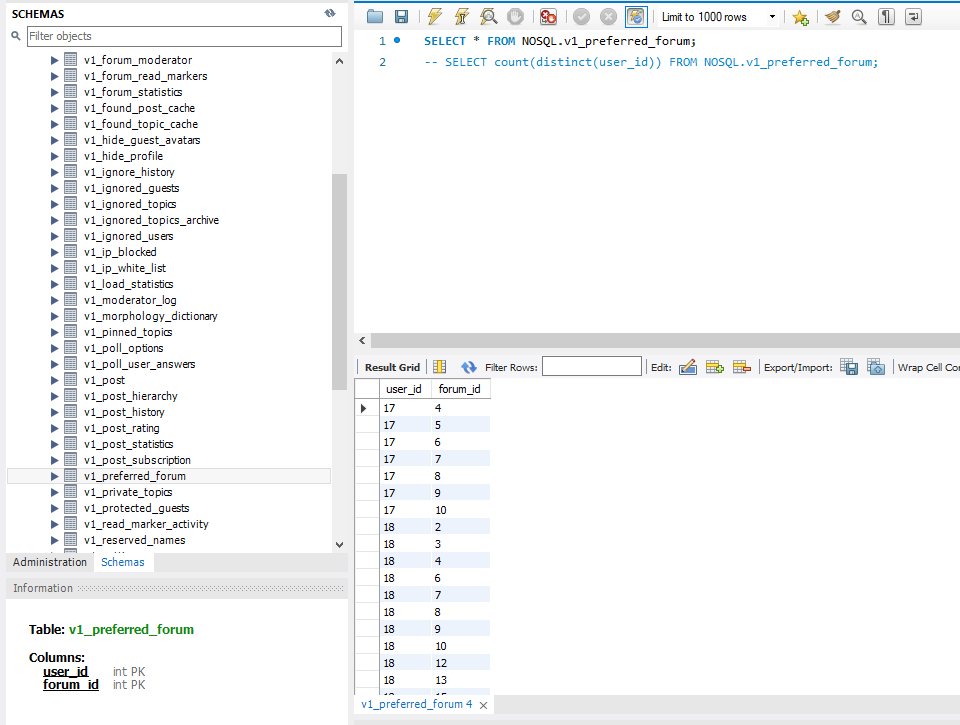

Подфорумы
PaNik [игнорируется] Горбатый ёж [игнорируется] Как правильно избежать эту ошибку? Код 1. 2. 3. 4. 5. есть такое insert ignore into это нормально так делать? согласно доке просто пропустит дубли и не выдаст ошибку ... |

Имхо, Деда тут с аналогиями с брандмауэром перемудрил. Обозвал бы не "Предпочитаемые форумы", а "Отображаемые форумы" и всем бы при создании юзера/форума ставил все галочки - все бы, кмк, было бы норм (кому чего не нравится - 1 раз бы отключили в профиле и все). видимо, при добавлении нового форума, нужно проапдейтить профиль каждого пользователя Глобально это конечно дорого и можно рассмотреть иные варианты, но учитывая текущее кол-во пользователей и такой вариант прокатит. Паник собственно всё написал. Да, всего 26 пользаков фичей пользуются. Это много insert into v1_preferred_forum (user_id, forum_id) select pf.user_id, @new_forum_id from v1_preferred_forum as pf group by pf.user_id где @new_forum_id - id'шка нового форума ... |
| 25.08.2022, 14:28:04 |

Подфорумы
... Вот пример, как выглядит табличка соответствий в дедобазе. Вся суть предложений выше по апдейту чего-то там теряет смысл. Нужно дедо логику переписывать Да, всего 26 пользаков фичей пользуются. Это много insert into v1_preferred_forum (user_id, forum_id) select pf.user_id, @new_forum_id from v1_preferred_forum as pf group by pf.user_id где @new_forum_id - id'шка нового форума ... |
| 25.08.2022, 15:52:45 |
