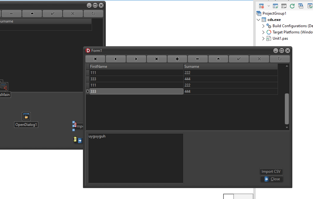

Можно из файла загружать. Так что наверняка куча готовых стилей есть в интернете. ... |
| 30.04.2023, 00:09:55 |
Изучаю новую Delphi
такая хрень была еще в 2010-м году, "AlphaSkin" вроде называлась, тормозила тогда пипец ... |
| 30.04.2023, 02:00:15 |
Изучаю новую Delphi
такая хрень была еще в 2010-м году, "AlphaSkin" вроде называлась, тормозила тогда пипец А тут для всех стандартных. Вроде не тормозит. И стиль мегяется прям в дезайнтайме. Ну и в рантайме естественно. ... |

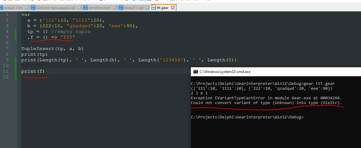

В интерпретаторе, который ваяю, для сложных объектов используются интерфейсы, ссылки на интерфейсные объекты хранятся в Variant, как и всё остальное. Интересно. Мне интерфейсы в делфях начинают нравится. Это функция перевода в строку любого значения в интерпретаторе. VarSupportsIntf тут это самопальная функция, возвращает True если поддерживается любой интерфейс из множества. В обоих этих интерфейсах есть метод ToString. Код: Delphi 1. 2. 3. 4. 5. 6. 7. 8. 9. 10. ... |

Неуловимый Джо [игнорируется] то есть для словаря и кортежа он возвращает имя класса, а для остальных типов - значение, да? А кортеж и словарь - это единственные структурированные, "сложные" типы? ... |

Там будет не имя, а печать содержимого. И да, сложных только эти два (у меня). В книге-то еще есть классы, массивы, перечисления и тд. ... |

Вспомнил, функции это тоже интерфейсные объекты. Там на самом деле класс с одним методом Call. Кстати, про него-то я не подумал, ICallable тут попадет в ветку VarToStr, возможно будет ошибка :) ... |

Там будет не имя, а печать содержимого. И да, сложных только эти два (у меня). В книге-то еще есть классы, массивы, перечисления и тд. Код: Delphi 1. 2. 3. 4. 5. 6. 7. 8. 9. 10. ... |

То есть ты переписал эту функцию? возвращает примерно такой результат "('sss', 10, 45, ...)" Код: Delphi 1. 2. 3. 4. 5. 6. 7. 8. 9. 10. 11. 12. 13. 14. 15. 16. 17. 18. 19. 20. 21. ... |

s62 [игнорируется] На всякий, может будет интересно, вот гитхаб автора с этим проектом (на Lazarus) https://github.com/jdehaan2014/GearLanguage/tree/master/interpreter Свой (на делфях) могу в личку кинуть. ... |

В Делфях пришлось поискать в местах где ссылки передаются в варианты, в Лазарусе это проще оказывается. ... |

В Делфях пришлось поискать в местах где ссылки передаются в варианты, в Лазарусе это проще оказывается. Result := IDictionary(TVarData(Value).VPointer).Length; в лазарусе достаточно IDictionary(Value) Код: Delphi 1. 2. 3. 4. 5. 6. 7. 8. 9. 10. 11. 12. 13. 14. 15. 16. 17. 18. 19. 20. ... |
