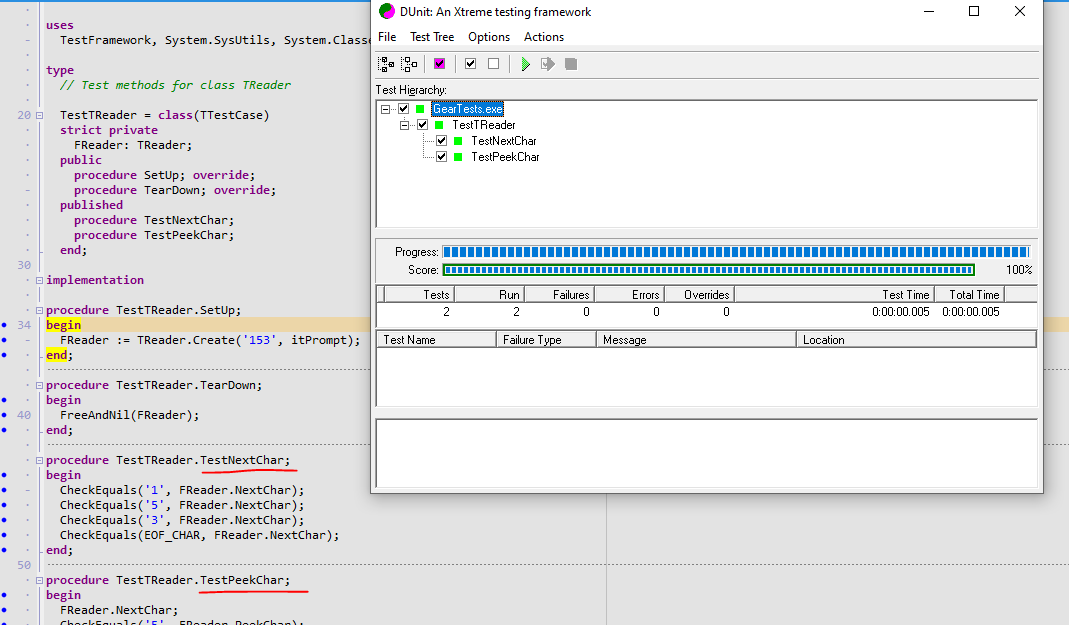

Так-то штука полезная, если логика в делфийском коде. Заранее сделать тесты, что с таким-то набором параметров, метод должен вернуть то-то. И потом при изменениях прогонять эти тесты. Так можно выявить ошибку, которая появилась с изменениями. Но когда логика в базе данных, то даже не представляю как сделать тесты. ... |

ну и фреймворк помогает, цветами выделяет, зеленое, красное. ... |
| 27.08.2023, 22:12:30 |
Видео уроки
даже толком не знаю, что это. Для текста "let five = 5;" я ожидаю, что он вернет следующие токены LET IDENTIFIER со значением "five" ASSIGN INT со значением "5" SEMICOLON Я задаю текст, задаю массив expectedTokensи дальше сверяю то что возвращает метод NextToken с ожидаемым результатом. Если не совпадает тип токена или литерал, вызываю Fail. Код: C# 1. 2. 3. 4. 5. 6. 7. 8. 9. 10. 11. 12. 13. 14. 15. 16. 17. 18. 19. 20. 21. но уже неважно, я уже начал на делфях делать. ... |

Преимущество в том, что тесты готовы заранее, когда что-то меняешь, можно добавить новый тест. ... |

На делфях пока только начал, там пока тестировать особо нечего. Проверяю, что для текста "153", метод NextChar если запускать последовательно, вернет 1,5,3, EOF_CHAR Во втором тесте проверяю PeekChar, это посмотреть какой следующий символ, не сдвигая текущую позицию. ... |

Ну и TDD test driven development, это сначала придумать тест, а уже потом делать сам метод. Вроде так ты лучше продумываешь логику метода, ты подготавливаешь список своих ожиданий от него. ... |

Детали на видео достаточно подробно. Нужно создать группу проектов. Один проект это твой рабочий проект, и второй это уже DUnit. Там запускается началтьный мастер, который устанавливает нужные связи. Ну а потом уже только добавлять новые методы-тесты. ... |
