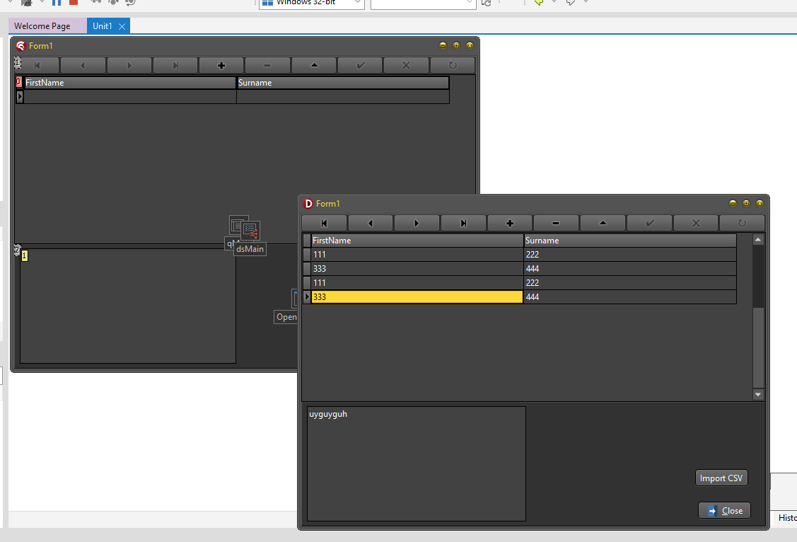

Изучаю новую Delphi
#375372
| 29.04.2023, 23:12:24 |
Изучаю новую Delphi
Можно из файла загружать. Так что наверняка куча готовых стилей есть в интернете. ... |
| 30.04.2023, 00:09:55 |
Изучаю новую Delphi
такая хрень была еще в 2010-м году, "AlphaSkin" вроде называлась, тормозила тогда пипец ... |
| 30.04.2023, 02:00:15 |
Изучаю новую Delphi
такая хрень была еще в 2010-м году, "AlphaSkin" вроде называлась, тормозила тогда пипец А тут для всех стандартных. Вроде не тормозит. И стиль мегяется прям в дезайнтайме. Ну и в рантайме естественно. ... |
Изменено: 30.04.2023, 08:21:43 - Неуловимый Джо
| 30.04.2023, 08:16:22 |
Изучаю новую Delphi
Да я скачал видеокурс по делфи. Это был первый урок там :) Менять стиль в рантайме. ... |
