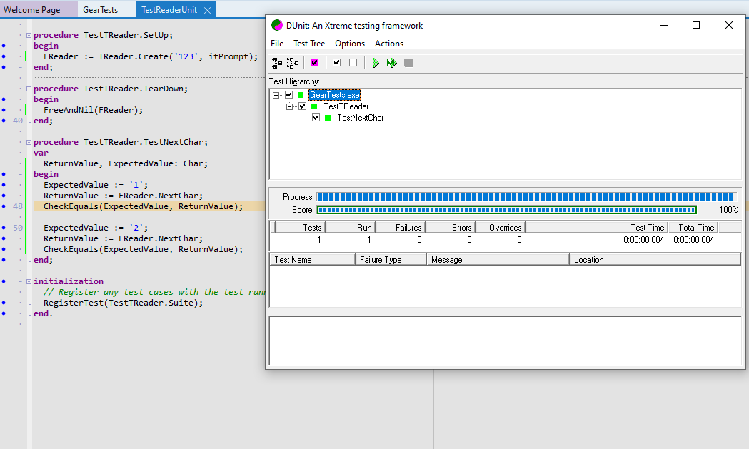

ну и фреймворк помогает, цветами выделяет, зеленое, красное. ... |

Преимущество в том, что тесты готовы заранее, когда что-то меняешь, можно добавить новый тест. ... |
| 27.08.2023, 22:23:03 |

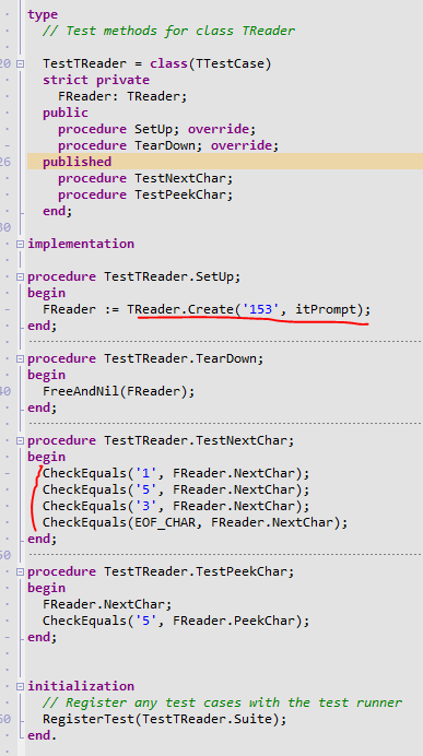

На делфях пока только начал, там пока тестировать особо нечего. Проверяю, что для текста "153", метод NextChar если запускать последовательно, вернет 1,5,3, EOF_CHAR Во втором тесте проверяю PeekChar, это посмотреть какой следующий символ, не сдвигая текущую позицию. ... |
