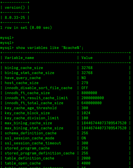

Гарыныч
said  12.09.2023, 19:35:04
базя, если сам гуглить нихуя не умеешь, на, кролик за тебя опять всё нагуглил
ликбез по кешированию мускула
а какая версия муСкуля у Деды и Бази?
Примечание: Кэш запросов устарел в версии MySQL 5.7.20 и был удален в MySQL 8.0, но он по-прежнему является мощным инструментом и его можно использовать в тех версиях MySQL, которые поддерживают его. В более новых версиях MySQL можно использовать альтернативные сторонние инструменты для оптимизации производительности базы данных MySQL (такие как ProxySQL).
Работает на версии PHP 8.x или выше.
Поддерживает системы управления базами данных:
MySQL 8.0.x или выше,
Microsoft SQL Server 2005 или выше.
Изменено: 12.09.2023, 19:43:07 - Гарыныч

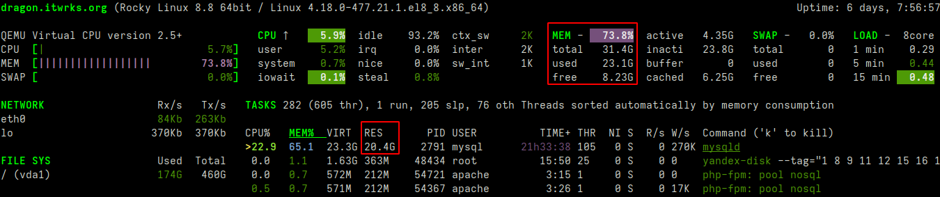

basename
Sparrow  12.09.2023, 19:26:55
Памяти серверу мало. И вообще лимитс зачем?
Сейчас точно достаточно

    #536825
basename
Про это я знаю, но эти советы по оптимизации актуальны были раньше, сейчас не актуальны. В 8 версии всё изменилось
8.0.33.
При этом, в МарииДБ Дед совсем не гарантирует работу, раньше он проверял, работало.. (Сириус там уже сталкивался с чем-то)
Нравится: Гарыныч
