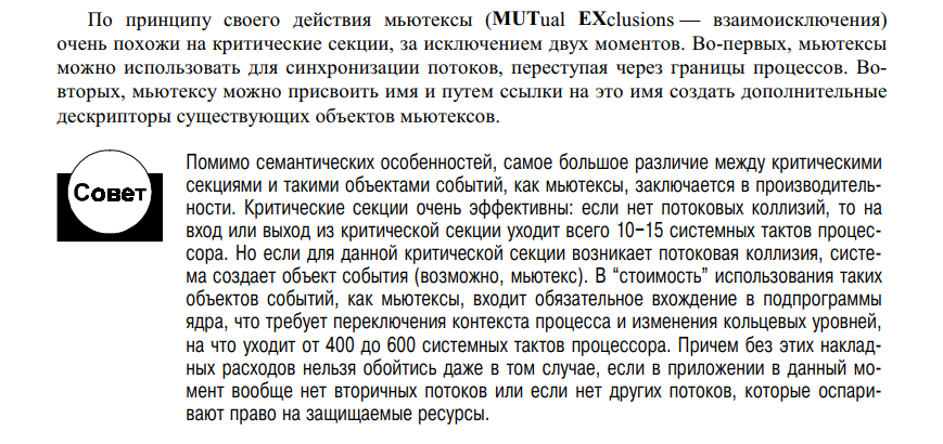

    #1225977
s62
Из старой книжки (Тексейра и Пачеко, Делфи 5 руководство разработчика).
Изменено: 29.11.2024, 14:32:06 - s62
