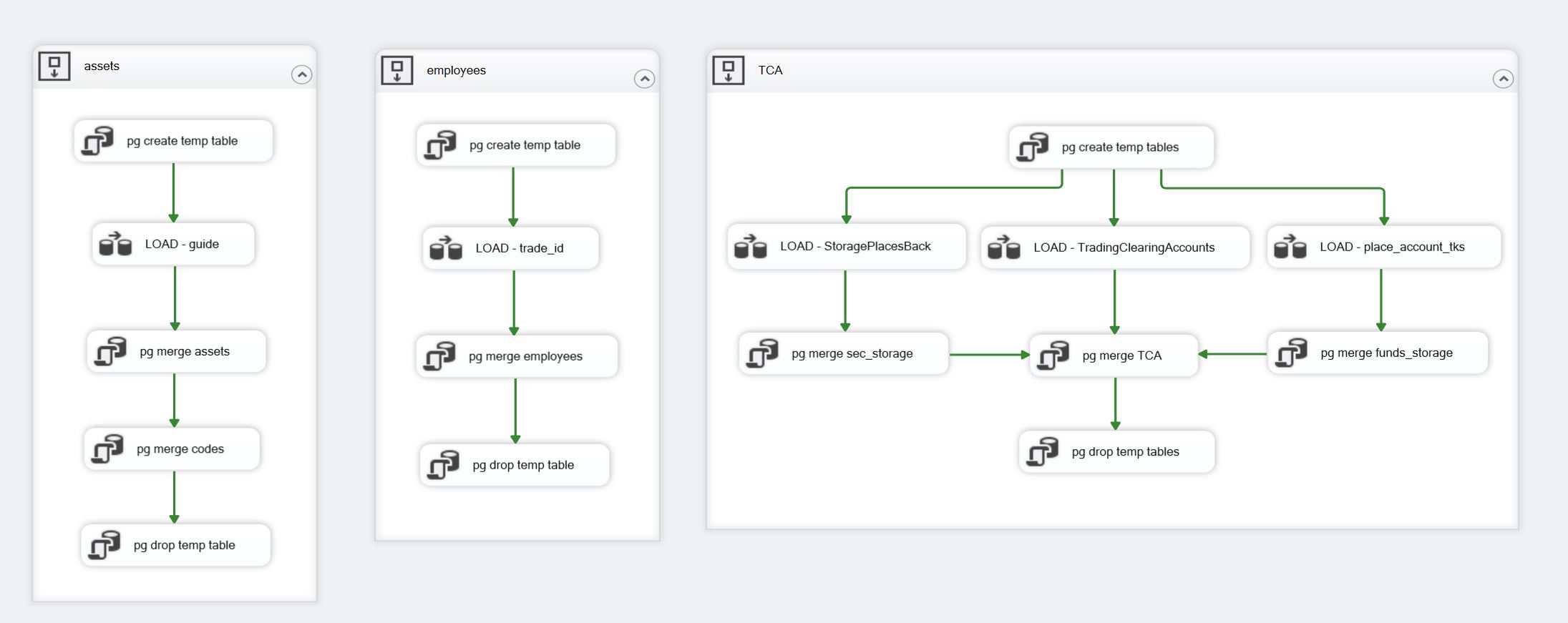

Кто чем делает миграцию данных из MSSQL в Postres?
| 29.03.2023, 18:48:28 |
и чем это отличается от прямого линка? - ничем)) ... |
и чем это отличается от прямого линка? - ничем)) у всяких подобных ЕТЛ программ есть неоспоримые преимущества. 1. визуальность мышкатыкание - для многих это минус, меня раздражало сильно писать не код а хуярить всё мышкой, но аналитикам такая визуальность по душе сильно. 2. очень легко параллелить процессы - прямоугольник куда не заходит стрелка независим от других подобных. Стрелка обозначает - порядок выполнения. Часто когда нужно загрузить несколько таблиц - их в таком пакете стартуешь не по порядку а одновременно. Ну на мой взгляд здесь проще, нежели в джаве городит потомки тредов и всяко извращаться. 3. быстрота переливки больших объемов - bulk insert поддержка - пакетная переливка. Вообще SSIS, Pentahoo, Informatika примерно одна хуйня и назначение - переливка данных из источников в приемники... ну как бы специализированное средство... Не факт что безопасники такое пропустят, если не пропустят ну перепишу скриптом... ... |
и чем это отличается от прямого линка? - ничем)) у всяких подобных ЕТЛ программ есть неоспоримые преимущества. 1. визуальность мышкатыкание - для многих это минус, меня раздражало сильно писать не код а хуярить всё мышкой, но аналитикам такая визуальность по душе сильно. 2. очень легко параллелить процессы - прямоугольник куда не заходит стрелка независим от других подобных. Стрелка обозначает - порядок выполнения. Часто когда нужно загрузить несколько таблиц - их в таком пакете стартуешь не по порядку а одновременно. Ну на мой взгляд здесь проще, нежели в джаве городит потомки тредов и всяко извращаться. 3. быстрота переливки больших объемов - bulk insert поддержка - пакетная переливка. Вообще SSIS, Pentahoo, Informatika примерно одна хуйня и назначение - переливка данных из источников в приемники... ну как бы специализированное средство... Не факт что безопасники такое пропустят, если не пропустят ну перепишу скриптом... я ей пользовался, но удобно, когда надо либо быстро что-то набросать, либо создать некую схему порядков выполнения, условий и прочего в постгрессе аналог булк инсерта есть при заливки из файлов, остальное обычный инсерт (сам не проверял, но на курсах так объясняли) если же нужно лить большие таблицы на постоянной основе без каких-то изъебов я бы выбрал прямой линк или файлы csv написанный скрипт в целом будет делать тоже самое ... |
anonymous [игнорируется] нуууу это не прямой линк это как приложение тащит с источника и хуячит в приемник, если требуется преобразования делает... у всяких подобных ЕТЛ программ есть неоспоримые преимущества. 1. визуальность мышкатыкание - для многих это минус, меня раздражало сильно писать не код а хуярить всё мышкой, но аналитикам такая визуальность по душе сильно. 2. очень легко параллелить процессы - прямоугольник куда не заходит стрелка независим от других подобных. Стрелка обозначает - порядок выполнения. Часто когда нужно загрузить несколько таблиц - их в таком пакете стартуешь не по порядку а одновременно. Ну на мой взгляд здесь проще, нежели в джаве городит потомки тредов и всяко извращаться. 3. быстрота переливки больших объемов - bulk insert поддержка - пакетная переливка. Вообще SSIS, Pentahoo, Informatika примерно одна хуйня и назначение - переливка данных из источников в приемники... ну как бы специализированное средство... Не факт что безопасники такое пропустят, если не пропустят ну перепишу скриптом... ... |
