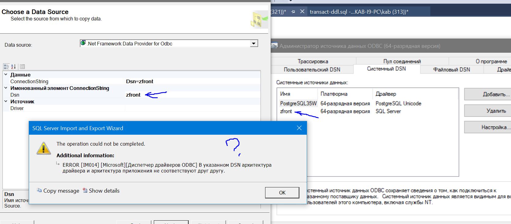

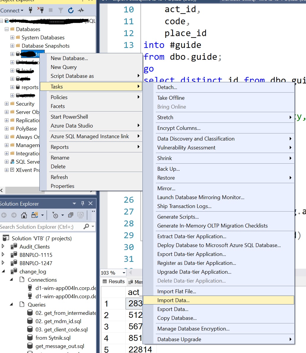

Ну я вижу 3 пути указал выше... Ну рисовать микросервис для разовой загрузки глупо это как из пушки по воробьям... Как по мне самое простое 3 вариант - через файлы перегнать, но... в банке безопасники запрещают - типа не секурно и вообще нильзя - не объясним по чему, если сам не понимаешь, мы не виноваты что не понимаешь очевидного... можно конечно SSIS попробовать... чота бл попробовал - не видит дефалтово постгрес, создал даже ODBC DSN - тоже сука не видит ))) может какой ему драйвер специальный нужен? В общем пока ябуся с павершелом... загрузил в переменную resultset из запроса... и в таблицу построчно вставляю... Но чота блин 80 тыс строк меж мс-мс внутри сервера простая таблица - 0.1 сек переливается, в докер постгрес с помощью повершела - 3 минуты ))))))) ... |

еще есть утилита bcp.exe - bulk copy program с командной строки можно выгрузить из бд в цсв... но безопасники не разрешают )))) вроде как самое простое. Еще мысль была в мсскл сформировать запросом не select id, name from tbl а select 'insert tbl (id, name) values ('+id+','''+name+''')' from tbl - такую пердь на источнике... и сохранить результат в файл ))) но когда десять млн строк... чота я сомневаюсь что постгрес сможет такой скрипт отработать )))))))))) ну это еще хуже чем в цсв выгружать ... |
