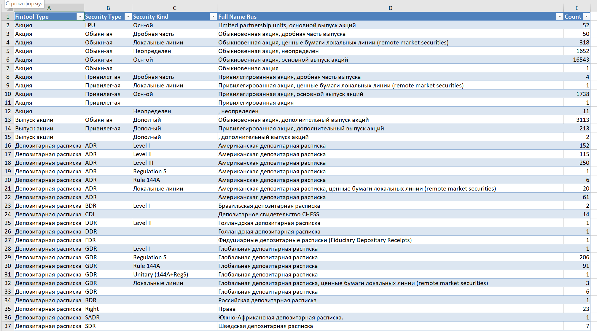

У меня основная претензия к ненужной универсиализации. зачем делать на сотни таблиц один лог? потому что тогда не надо хранить содержимое табличек в джисонах или в режиме поле-значение что облегчает извлечение. потому что это вообще ускоряет работу с аудитом ну и терабайтная таблица она все равно терабайтная как ни крути. поэтому я против такой неудобной универсиализации. но дело вкуса. Минусы - тормознее из за динамического sql, Плюсы - меньше объектов и схожего кода. Ну триггера сами без универсализации - сохраняется select * from inserted for fson path - это быстро и збсь. Динамика при парсинге - это тормознее немного да, но как писал йожыг выше - это оправдано если это редкие операции. Ща тоже в ВТБ, проектируем справочник "финансовые инструменты" - бл разные инструменты в один справочник хуярят и акции и валюты и паи и ресурсы и драгметаллы и возможно что то еще добавится. Здесь ну можно сделать класс/таблицу инструмент с общими полями, можно наследников (связь 1 к 1) заебенить для каждого индивидуального инструмента - пара сотен разных инструментов = столько же может чуть меньше таблиц. В общем ушли к классике EAV (entity attribute values - паттерну), да где то динамика нужна. Захуячили универсальность с минусами да... добавятся новые аттрибуты - доп строка в очередной табличке и в EAV таблице эти аттрибуты будут добавляться - ну то есть таблица не широкая а unpivot - узкая... На это идём осознанно, ибо универсальность и не определенность пока очевиднее нежели хуячить для каждого типа фин-инструменты свои поля и свои обработчики всякие. И кстати на тему динамики ну классика в OLTP даже помогает Код: SQL 1. 2. 3. 4. 5. Код: SQL 1. 2. 3. 4. 5. 6. 7. 8. 9. 10. Код: SQL 1. 2. 3. 4. ... |

Ща тоже в ВТБ, проектируем справочник "финансовые инструменты" - бл разные инструменты в один справочник хуярят и акции и валюты и паи и ресурсы и драгметаллы и возможно что то еще добавится. ... |
