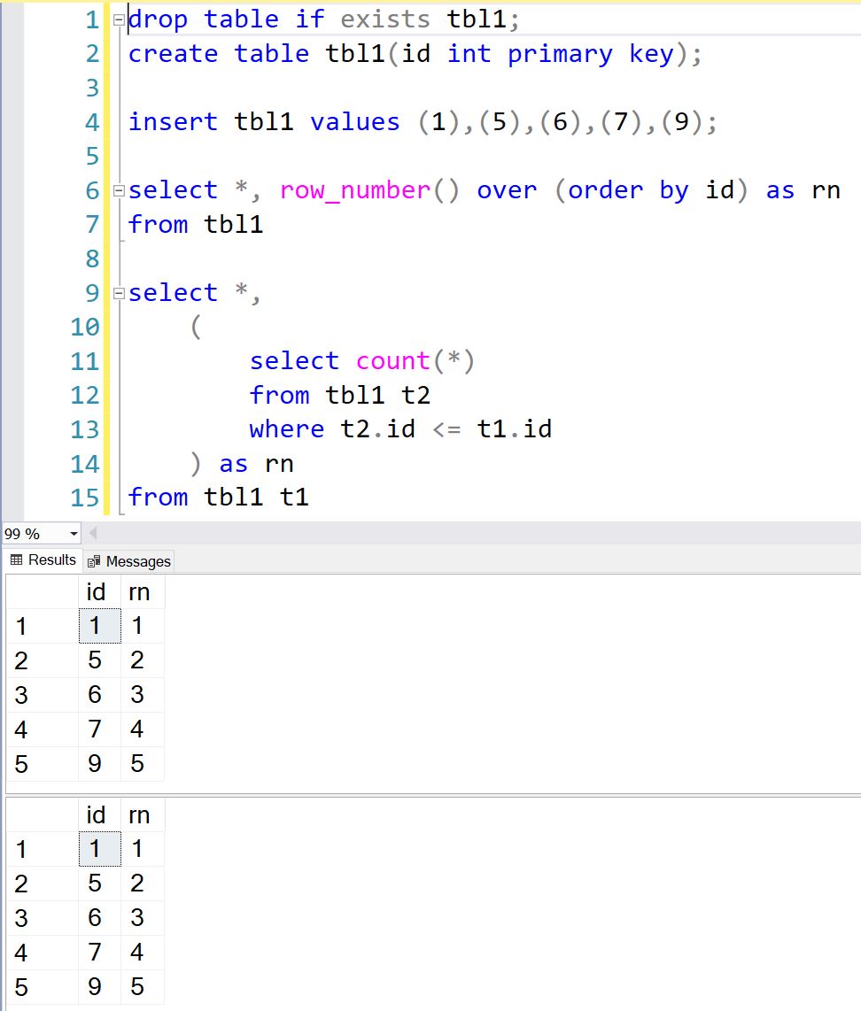

3. все же row_number быстрее отработает нежели дважды использовать таблицу в запросе. может просто разобраться как работает row_number? и не пугаться синтаксиса? если нужно у таблицы например числовой или даты или строка пронумеровать str num ---- ----- str1 5 str5 15 str9 1 str2 7 то можно конечно всю ебань во временную таблицу с идентити пихнуть Код: SQL 1. 2. 3. 4. 5. 6. Код: SQL 1. 2. ... |

3. все же row_number быстрее отработает нежели дважды использовать таблицу в запросе. может просто разобраться как работает row_number? и не пугаться синтаксиса? если нужно у таблицы например числовой или даты или строка пронумеровать str num ---- ----- str1 5 str5 15 str9 1 str2 7 то можно конечно всю ебань во временную таблицу с идентити пихнуть Код: SQL 1. 2. 3. 4. 5. 6. Код: SQL 1. 2. Не ибу что он вообще там селектит и зачем!) Похую, но не работает это говняшка.. ... |

Привет, спроси пож. у писателя, как бы это написать без OVER Код: SQL 1. 2. 3. 4. 5. 6. 7. 8. 9. 10. 11. ... |

Привет, спроси пож. у писателя, как бы это написать без OVER Код: SQL 1. 2. 3. 4. 5. 6. 7. 8. 9. 10. 11. а не - AND (V1_TOPIC.DELETED + V1_FORUM.DELETED + V1_POST.DELETED) = 0, если такое возможно конечно и эти поля подразумевают 0/1 без отрицательных чисел. А по субжу см скриншон. Но row_number() быстрее отработает чем классический вариант - особенно больно будет когда данных дохера в таблицах Эту херню ROW_NUMBER() OVER(ORDER BY V1_POST.CREATION_DATE) NR можно заменить на это (SELECT COUNT(V1_POST.ID) FROM V1_POST) NR ? ... |

... а не - AND (V1_TOPIC.DELETED + V1_FORUM.DELETED + V1_POST.DELETED) = 0, если такое возможно конечно и эти поля подразумевают 0/1 без отрицательных чисел. А по субжу см скриншон. Но row_number() быстрее отработает чем классический вариант - особенно больно будет когда данных дохера в таблицах Эту херню ROW_NUMBER() OVER(ORDER BY V1_POST.CREATION_DATE) NR можно заменить на это (SELECT COUNT(V1_POST.ID) FROM V1_POST) NR ? Куйня какая-то на выходе.. Код: SQL 1. 2. 3. 4. 5. 6. 7. 8. 9. ... |

2. ну если можно не задействовать другие таблицы... хотя я вижу в оригинале пропуск удаленных постов, форумов.... похоже при удаленных постах форумах топиках - твое количество будет показывать хуйню. ... |

планы запросов сравнивали? Цитата [игнорируется] id select_type table type possible_keys key key_len ref rows Extra 1 PRIMARY <derived2> ALL NULL NULL NULL NULL 621 Using where 2 DERIVED V1_TOPIC const PRIMARY,V1_TOPIC_FORUM_ID_IDX PRIMARY 4 const 1 Using temporary 2 DERIVED V1_FORUM const PRIMARY PRIMARY 4 const 1 2 DERIVED V1_POST ref V1_POST_TOPIC_ID_IDX,V1_POST_IS_PINNED_IDX V1_POST_TOPIC_ID_IDX 4 const 621 Using where Цитата [игнорируется] id select_type table type possible_keys key key_len ref rows Extra 1 PRIMARY V1_POST const PRIMARY,V1_POST_TOPIC_ID_IDX,V1_POST_IS_PINNED_IDX PRIMARY 4 const 1 1 PRIMARY V1_TOPIC const PRIMARY,V1_TOPIC_FORUM_ID_IDX PRIMARY 4 const 1 1 PRIMARY V1_FORUM const PRIMARY PRIMARY 4 const 1 3 SUBQUERY V1_POST range PRIMARY,V1_POST_TOPIC_ID_IDX V1_POST_TOPIC_ID_IDX 8 NULL 22 Using where; Using index ... |

А ты прочитал и решил рассказать про это? Нет никого роу_намберс. И нет отличия. Нету этого функционала. Мне твои домыслы неинтресены, что там у тебя есть, а чего нет. Даже если у тебя отвалился row_number(), это не означает, что смысл его существования отвалился тоже. Row_number() нумерует строки по порядку, а count() возвращает их количество. Попробуй выполнить Код: SQL 1. 2. 3. 4. 5. 6. Я уж не говорю о том, что твои ограничения по id поста сводят на нет необходимость использования как одного, так и второго. ... |
