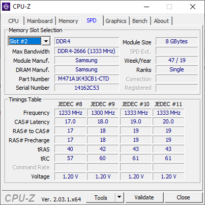

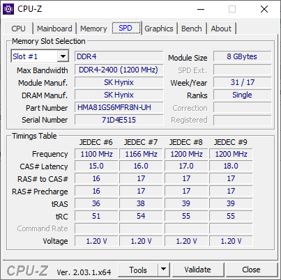

ноут hp elitebook 745 g4 - 16 гб переделать на.. 32?
Плашки вообще разные (частота/производитель памяти). Такое ощущение, что изначально была 1 на 8, вторая докупалась потом. ... |
Изменено: 13.12.2022, 23:00:23 - PaNik
| 13.12.2022, 22:59:23 |
да, знаю, это и в биосе написано. что было в секонде, то м досталось. ... |

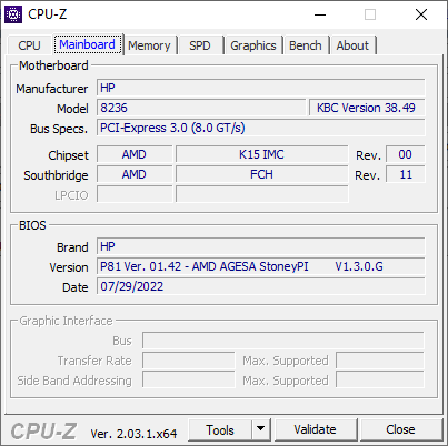

вот специфичные спецификации http://h10032.www1.hp.com/ctg/Manual/c05366628.pdf ... |
| 13.12.2022, 23:03:42 |

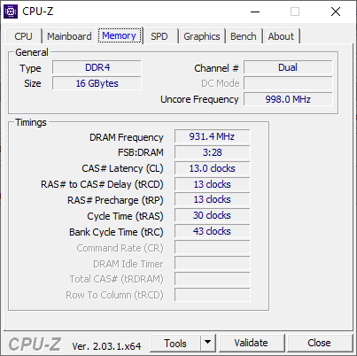

Вкладку мемори давай, они у тебя там походу на 2133 крутятся (в теории должны работать на минимальках от плашек, у тебя это 2400, но может сильно зависить от Биоса) ... |
| 13.12.2022, 23:05:44 |
Эмм, у тебя вообще на 1866 крутится ... |
| 13.12.2022, 23:09:35 |
