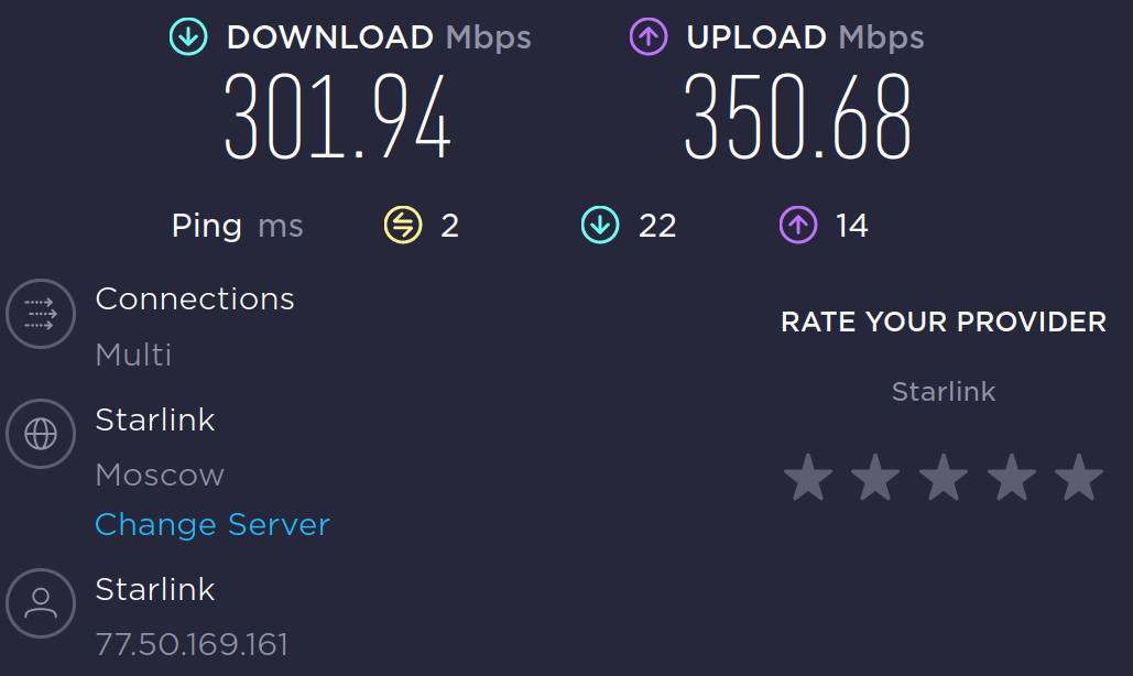

купил роутер
#231074
| 03.12.2022, 04:35:02 |

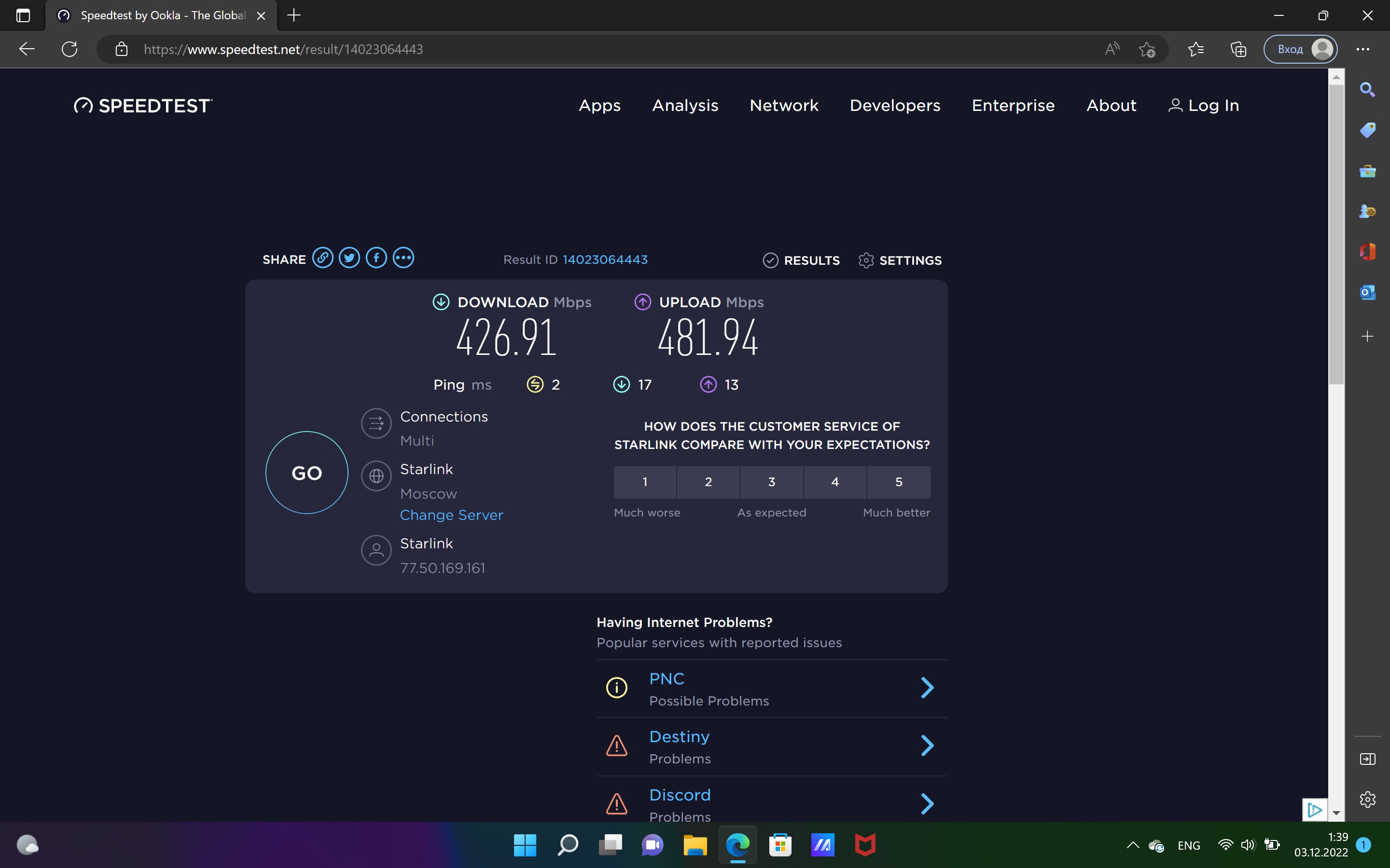

купил роутер
#231075
| 03.12.2022, 04:40:58 |

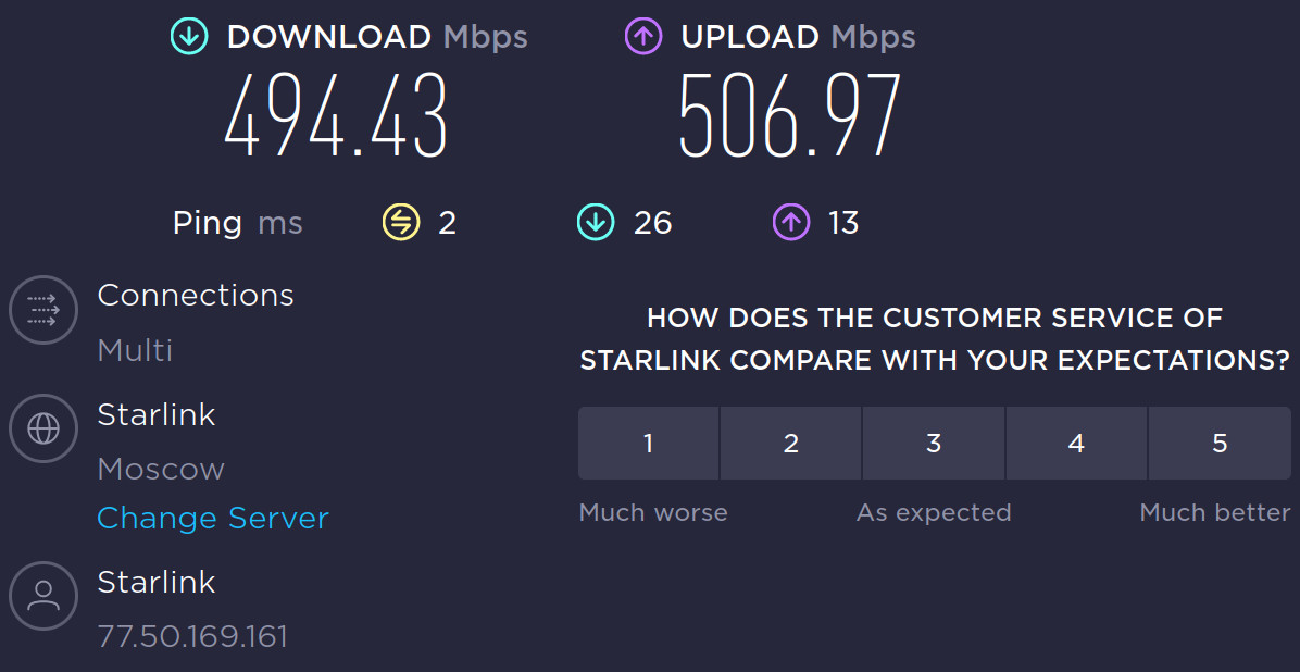

купил роутер
#231115
сейчас скорость почти 500 от раза к разу меняется когда 300 когда 500 грешу на сервер замерялки т.е. дело уже не в роутере ... |
| 03.12.2022, 07:52:20 |

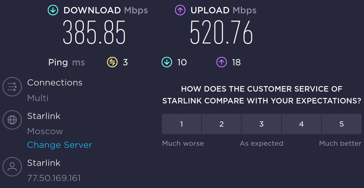

купил роутер
#231117
| 03.12.2022, 07:55:45 |
