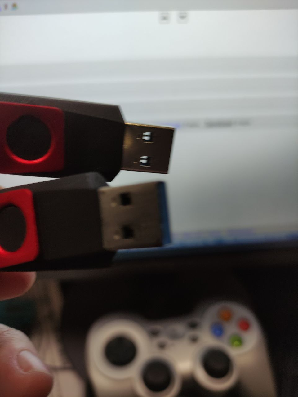

Как перешить флешку?
не работает верхняя. круто! ... |
там через верхнюю экран монитора видно? ... |
