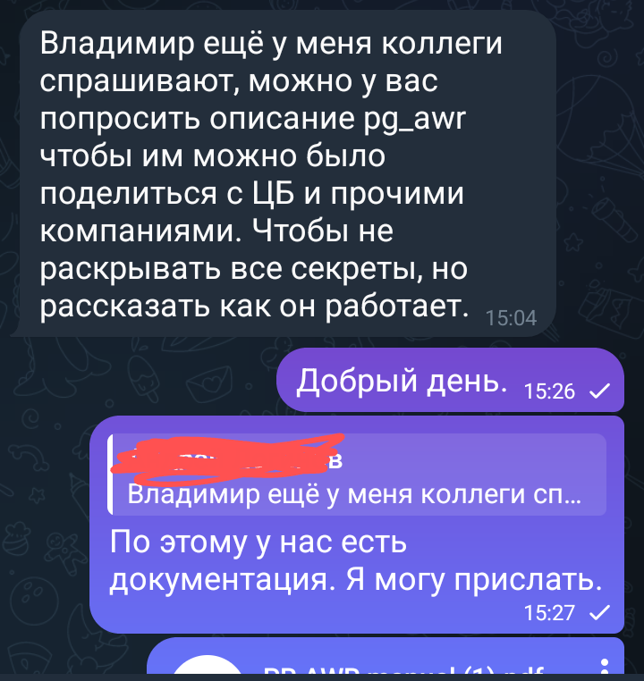

В сентябре вышел pg awr 4.1.3. Финальная документация во вложении.
PR AWR manual (1).pdf
С уважением, КѢдра МiтрейЪ.

Выходим на уровень ЦБ. )
