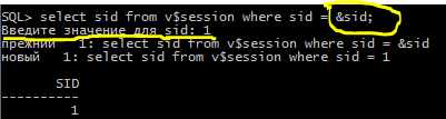

psql в так, что ли - не умеет, чтобы сама запрашивать, а не объявлять заранее через "\set pid 99999" ? ... |

глобально, кмк, хочу немного )) 1) в psqlrc забить запросы с алиасами и, далее 2) в этих запросах хочу определить переменные, чтобы при вызове алиса, psql спрашивала, какие значения для заданных переменных я хочу установить в данный момент для данного запроса в целом или общем, получить такой функционал, подобно как есть в sqlplus зы. вариант помещения запроса в отдельный файл, с вызовом через '\i myfile' тоже бы устроил, если бы знал что psql умеет хотя бы каким-то окольным путём общаться с юзером ... |

Кусь [игнорируется] да, это похоже по моему описанию, но, всё же, не совсем то для примера sqplus, сама находит переменную, и спрашивает для неё значение ... |

если бы знал что psql умеет хотя бы каким-то окольным путём общаться с юзером [игнорируется] \prompt [ текст ] имя Предлагает пользователю ввести значение, которое будет присвоено переменной имя. Дополнительно можно указать текст подсказки. (Если подсказка состоит из нескольких слов, то её текст нужно взять в одинарные кавычки). ... |
