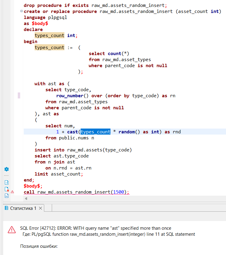

Кто писал процедуры на постгрес?
Блиа чота не дорубаю нихуя. Есть справочник raw_md.asset_types иерархический, мне нужны только листовые нижние значения их в районе 15, но может со временем меняться, и нужны коды. Есть таблица public.nums числовой с последовательностью от 1 до 1млн - для множения. Нужно заполнить таблицу raw_md.assets(type_code) случайными значениями некое количество раз - это количество задается в asset_count. Ну нахуячил запрос - который работает - просто селект: Спойлер Код: SQL 1. 2. 3. 4. 5. 6. 7. 8. 9. 10. 11. 12. 13. 14. 15. 16. 17. 1 - как бл сделать вставку в таблицу этого говна? ну то есть коментарий перед insert разкомичиваю и пиздарики: SQL Error [42601]: ERROR: syntax error at or near "select"
Позиция: 322
Позиция ошибки: line: 38 pos: 321 2 - как это говно обернуть в процедуру? здесь чота вообще сломался - если language plpgsql одна ошибка, если language sql - другая ошибкав общем такой код не хочет работать: Спойлер Код: SQL 1. 2. 3. 4. 5. 6. 7. 8. 9. 10. 11. 12. 13. 14. 15. 16. 17. 18. 19. 20. 21. 22. 23. 24. 25. SQL Error [42601]: ERROR: syntax error at or near "select"
Позиция: 435
Позиция ошибки: line: 35 pos: 434 я понимаю что чота где то на поверхности, может примеры есть каких нибудь процедур которые чота вставляют используют параметры и переменные? в гугле особо нихера не нашел рабочего.... |

аааа бл ))))) да ща. уже думал курсор цикл городить поэтому валуэс и появился ... |

Всё получилось, еще был вопрос по параметру - убрал двоеточие и взлетело. Спасибо ... |

Ну я процедуры только осваиваю - это вторая процедура. 1я взлетела в таком виде))))) Код: SQL 1. 2. 3. 4. 5. 6. 7. 8. 9. 10. 11. 12. 13. 14. 15. 16. хотел добавить параметр doVacuum boolean и добавить код в конце if (doVacuum) vacuum; но чота пошло не так - плюнул на это. Но тоже интересно конструкцию if else в процедуры же полюбому можно пихать? а vacuum? тоже без if даже отказалась компилироваться... может действительно нужно юзать language plpgsql? ... |

Верно, if else в sql нет, а в plpgsql - есть ... |

Щас при выполнении количество вынес в отдельную переменную, убрал подзапрос. не знаю как использовать в запросе значение переменной объявленной выше ... |
