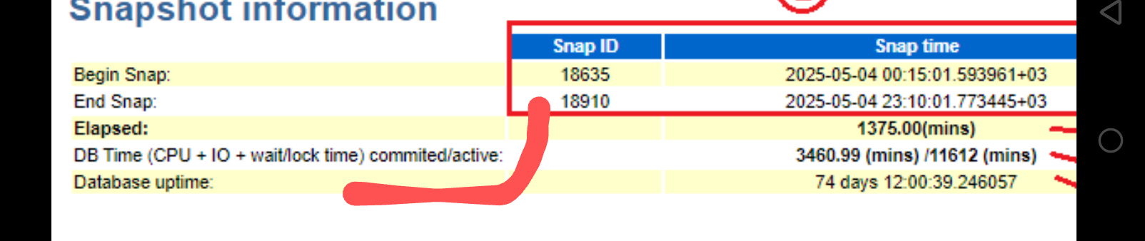

В pg awr ещё такой двойной DB Time. В Оракле только по ASH.DB Time ASH – берется из представления pg_stat_activity с дискретизацией сбора снимков. Чем меньше интервал сбора снимков, тем точнее это значение. Она учитывает откаченные и незавершенные сессии. DB Time commited - берется из представления pg_stat_statements, и не учитывает откаченные или незавершенные сессии. Дискретизация сбора метрик здесь значения не имеет в силу специфики работы pg_stat-statements. DB Time по метрике ASH и Commited может быть больше интервала между снимками отчета по поятным причинам, не IDLE сессий может быть много, и это время суммируется. То есть, например, если в интервале отчетов 1 мин было 10 активных сессий, но которые продолжали работу и выполняли 1 запрос в каждой из них, то DB Time ASH будет 10 мин. Если запросы при этом не завершились или были откачены, то DB Time commited будет равно 0. В целом соотношение между DB Time ASH и DB Time commited характеризует профиль нагрузки. При высоком значении DB Time ASH и меньшем DB Time commited – соответствует OLAP нагрузке. Если наоборот, то OLTP. DB Time полезен для того чтобы сравнить профили нагрузки системы в разных интервалах времени и для анализа отклонений. Например, когда система декларирована архитектурой как OLTP, но ведет себя как OLAP – это может говорить о наличии проблем, длинных запросов, и может потребовать их оптимизации. ... |
