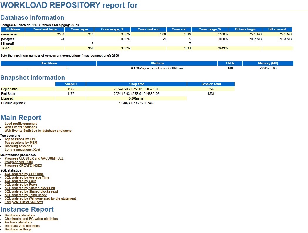

Хотел бы вам показать краем глаза одну очень крутую вещь. То, чего вообще ни у кого нет, но чуть более детально. Это вещь при этом оттестирована на десятках тысячах серверов с профилями нагрузки, какие в природе вообще существуют. Поэтому цэ - не только моя заслуга. Но может иметь статус полноценного Энерпрайза. Правовой статус: Это моя разработка, но собственность компании. То есть показать могу. А дать ее вам - нет. Купить ее вы тоже не можете. Но может кто то догадается сделать. Здесь вы можете строить отчеты в любом интервале с глубиной 14 дней и дискретизацией 1 мин. Все запросы, все ожидания БД и все нагруженные и завершившиеся запросы. Есть кое что, чего и в Оракле нет ) ... |
С уважением, КѢдра МiтрейЪ.
| 28.12.2024, 14:42:15 |
Немного об историческом анализе профилей нагрузки в PostgreSQL

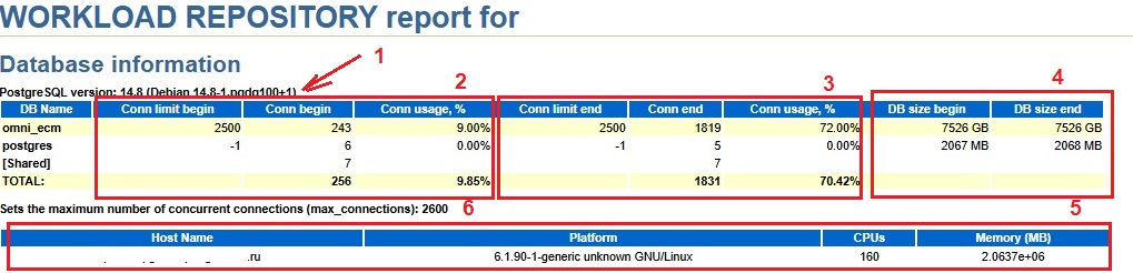

#1271277

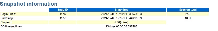

1. первое на что смотрят - это в каком интервале построен отчет. Напомню что гулубина хранения - 2 недели, дискретизация 1 мин. В оракле дискретизация 1 час. то есть короткие проблемы в историческом интервале исследовать в Оракл почти невозможно. Начальный и конечный снапшот. И также общее время сессий. в данном случае, как сидим был значительный всплеск с 200 до 1200 Также есть информация об интервале снапшота и uptime БД. ... |
| 28.12.2024, 14:54:02 |
#1271297

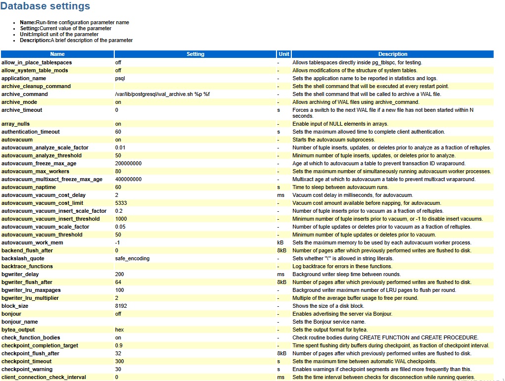

Шапка. 1. Оперативная информация о версии БД 2. Утилизация соединений и лимиты на начальном снимке 3. Утилизация соединений и лимиты на конечном снимке 4. Изменение размера БД на начальном и конечном снимке. 5. Информация о хосте , его ресурсах и платформе. 6. max_connections ... |

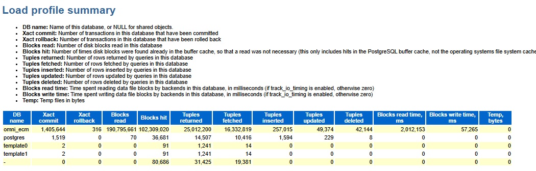

Общий профиль нагрузки. Всё то же самое что и в pg_stat_database , но в интервале времени , а не с момента сброса статистики (!) здесь можно видеть динамику INSERT/DELETE/UPDATE , чтений из Shared buffers и дисков на физическом уровне блоков. ... |

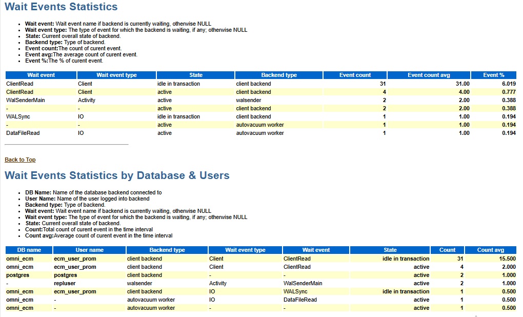

#1271310
Статистика ожиданий на уровне БД. Как общая, так и с разбивкой по БД и пользователям. Здесь можно видеть в общем в чем могут быть проблемы. То ли это удержание прикладом например на idle in transactions, либо на уровне ввода вывода IO, или разделяемой памяти. ... |

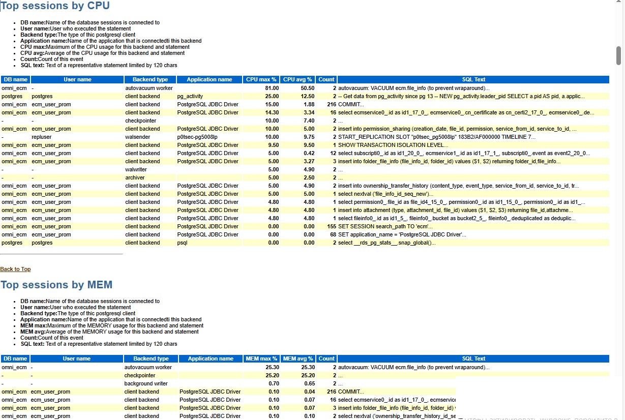

Две секции Top CPU и Top MEM Сюда могут попадать и незавершившиеся запросы, то чего нет в pg_stat_statements Фактически это джоин pg_stat_activity и htop по pid. таким образом чтобы понимать как именно утилизирует конкретный pid ресурсы. В Оракле это сделано через агент unux. Здесь же мы выполним системные bash запросы прями из pg, без необходимости в агенте. ... |

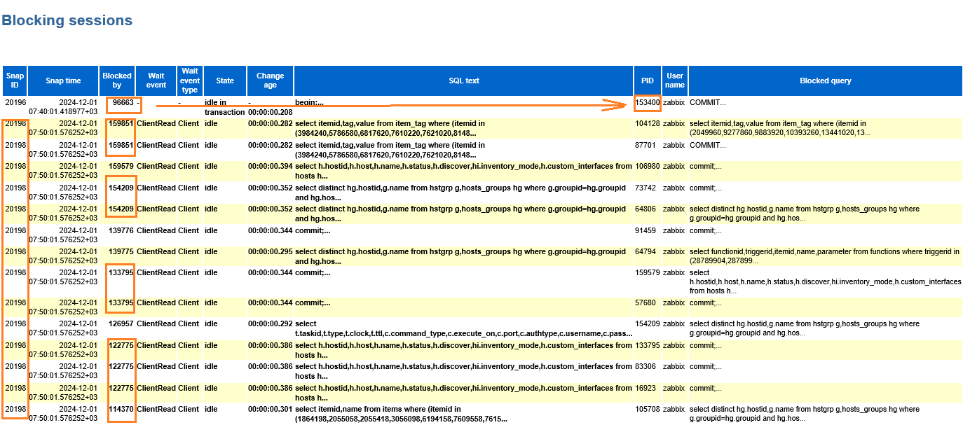

#1271323
История блокировок (то чего в Оракле нет) Слева кто блокирует и кого в данный момент времени. И на каких ожиданиях. ... |

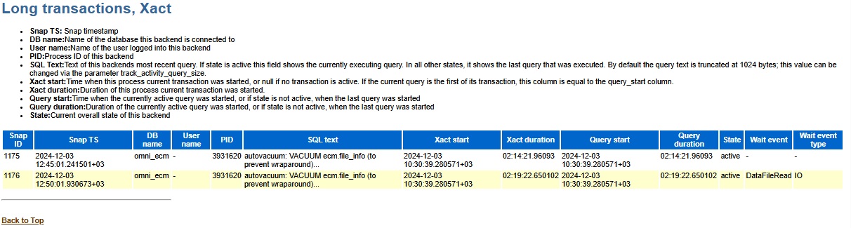

#1271326

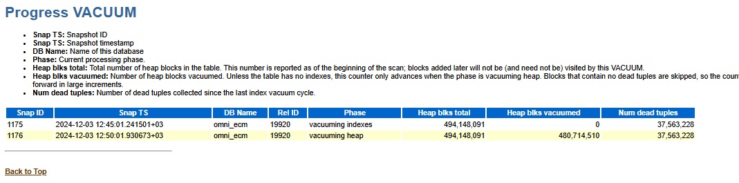

#1271328

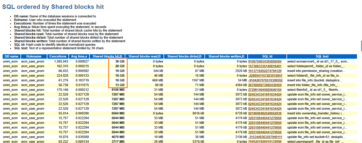

#1271337
Далее идет сnатистика по pg_stat_statements с разными сортировками. Особенность ее в том, что она показывает статистику только по завершенным запросам. Наиболее интересная секция: SQL ordered by Shared blocks hit Она показывает косвенно то что в запросах либо нет индексов, либо они неоптимальны. Что весьма полезно для анализа. ... |

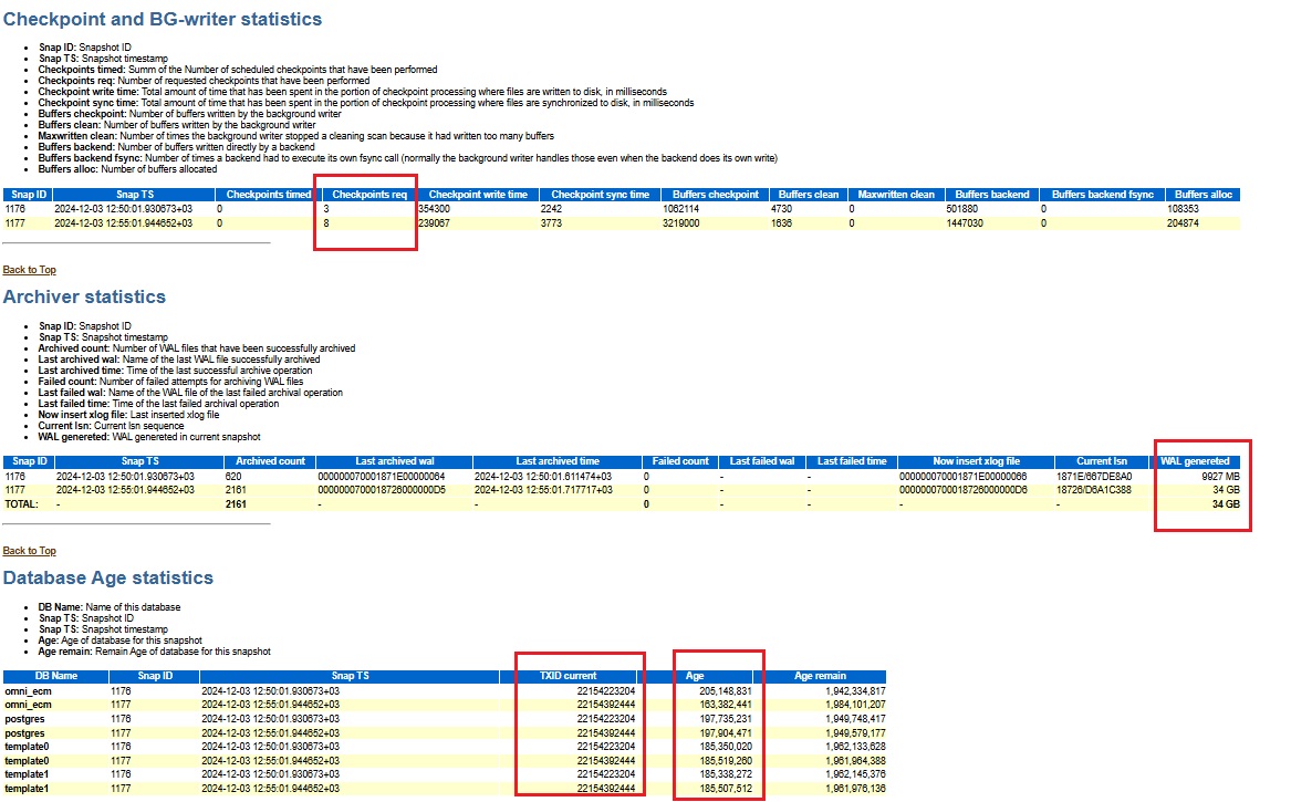

Далее идут секции, показывающие работу чек пойнтера, генерацию WAL и статистику по их арахивации а также общую статистику БД по номеру транзакции и возрасту БД (полезно для анализа VACUUM FREEZE) ... |
