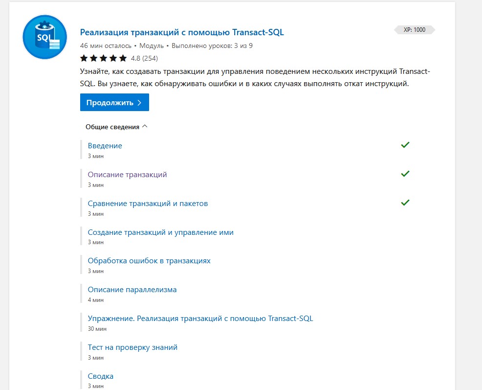

Транзакции в MS SQL Server
Rollbac transaction ![]() ... |
