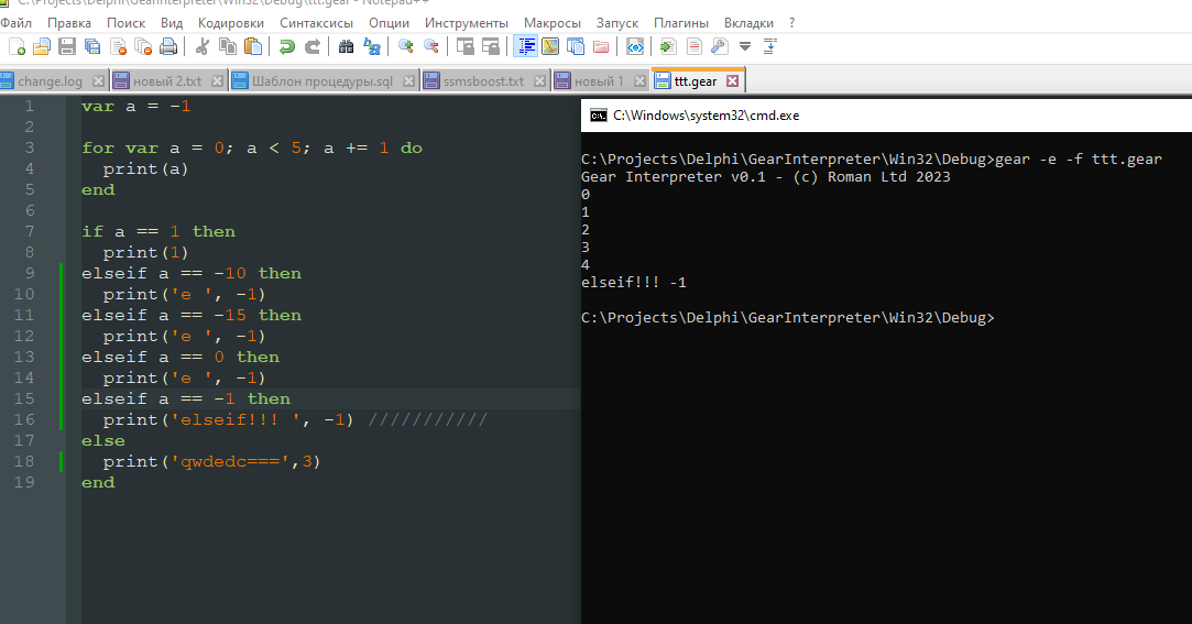

Creating Gear: An interpreter written in Free Pascal
Switch точно не нужен, если есть elseif. Следующий этап функции. ... |
| 30.09.2023, 00:20:47 |
Switch точно не нужен, если есть elseif. ... Кстати удобная конструкция. ... |
позже картинку вставлю, какой он предлагает вариант кейса. ... |

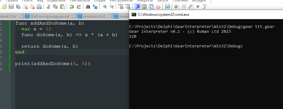

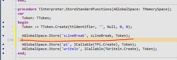

#559998
Модуль "стандартных" функций. Теперь язык можно расширять функциями. Пока просто для примера добавлена pi() и Writeln Оператор Print теперь можно и удалить. Это был первый оператор :) ... |
