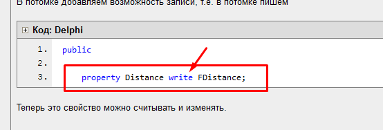

Как-то никогда с этим не сталкивался, оказывается свойства в потомках тоже можно override, изменить. То, что методы можно переопределить, override, это понятно, это не раз делал, собственно иерархия классов во многом на этом и основана же, полиморфизм, это самое. Например было в предке свойство только для чтения, а в потомке - для чтения и записи. Вот у меня, например, в предке: Код: Delphi 1. 2. 3. Появилась программа - сетевой клиент. Там мы сначала объект создадим, потом параметры запросим по сети. И вот надо присваивать. В потомке добавляем возможность записи, т.е. в потомке пишем Код: Delphi 1. 2. 3. ... |

Как-то никогда с этим не сталкивался, оказывается свойства в потомках тоже можно override, изменить. То, что методы можно переопределить, override, это понятно, это не раз делал, собственно иерархия классов во многом на этом и основана же, полиморфизм, это самое. Например было в предке свойство только для чтения, а в потомке - для чтения и записи. Вот у меня, например, в предке: Код: Delphi 1. 2. 3. Появилась программа - сетевой клиент. Там мы сначала объект создадим, потом параметры запросим по сети. И вот надо присваивать. В потомке добавляем возможность записи, т.е. в потомке пишем Код: Delphi 1. 2. 3. если будут находиться в разных - такое не сработает а вообще, такой подход - прямой путь к пиздецу в коде ... |

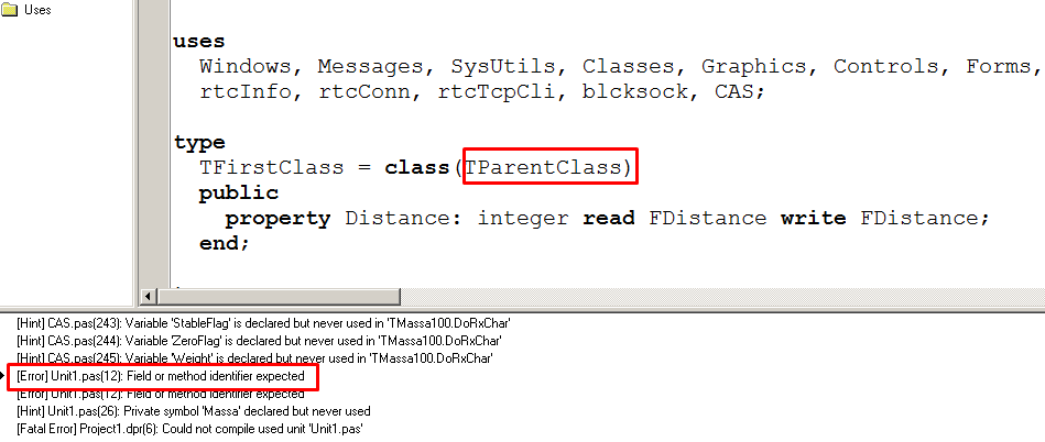

это только в том случае, если оба класса - предок и потомок - находятся в одном юните если будут находиться в разных - такое не сработает https://docwiki.embarcadero.com/RADStudio/Alexandria/en/Properties_(Delphi)#Property_Overrides_and_Redeclarations ... |

это только в том случае, если оба класса - предок и потомок - находятся в одном юните если будут находиться в разных - такое не сработает https://docwiki.embarcadero.com/RADStudio/Alexandria/en/Properties_(Delphi)#Property_Overrides_and_Redeclarations внутри одного юнита всё доступно, а если разнести по разным - то увы И это не наследование, как у тебя написано, просто компилятор видит поля класса в рамках одного юнита TParentClass описан в другом юните ... |

а вообще, такой подход - прямой путь к пиздецу в коде Разрабатывается другая программа, сетевой клиент, который сам измерять не будет, а будет получать данные от первой программы. Хранить метаданные и данные удобно в такой же примерно структуре, но и-за отличий функций клиента и сервера удобно кое-что изменить для клиента. Изменить как раз в потомке. Сейчас даже модули используются разные, просто старый модуль скопирован в новый проект. Но в принципе можно было бы использовать и общий модуль, но нет такой необходимости. Т.е. можно было бы для клиента написать свой отдельный класс. Но нужная функциональность легко достигается внесением некоторых изменений в потомке. Как раз разделение не дает возникнуть хаосу, т.к. отличия в функционале реализованы в отдельных классах. p.s. На самом деле я сначала написал для клиента отдельный класс для хранения метаданных измерений. А потом уже увидел, что в нем нет нужды, что можно слегка подрихтовать в наследнике того, что уже было, некоторые моменты и добавить нужную дополнительную функциональность. (В том числе кое-какие поля, которые в старой программе были в другом месте). ... |

нет, никакого override свойств не бывает Вот это, что я выделил, работать не будет синтаксически - write без read не бывает ... |
