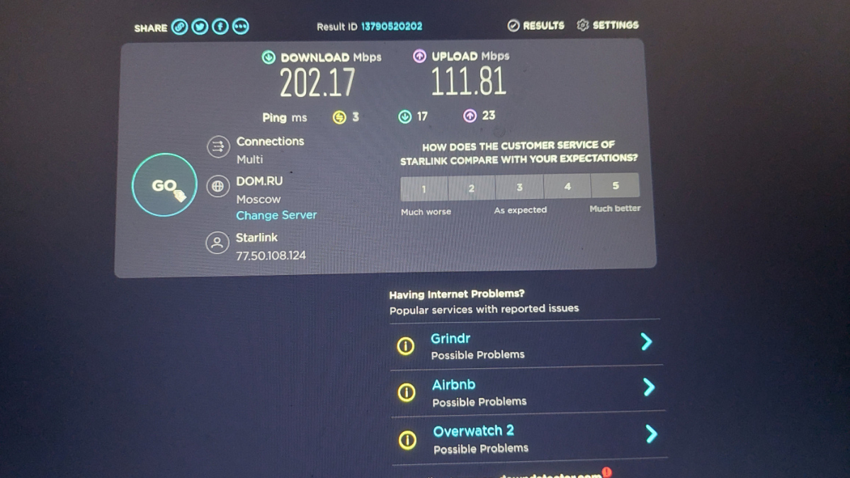

Настроил

Скорость упирается в прова
купил роутер

    #168760
Артефакт
сейчас 100мбит
обещали 200мбит когда сделают модернизацию за те же деньги
но когда не сказали
может уйду на GPON когда новую удаленку найду
купил роутер

Артефакт
Дед-Папыхтет  30.09.2022, 11:50:35
Артефакт  30.09.2022, 11:44:51
теперь попробуй по проводу подклюить ноут и замерь скорость.
по проводу тоже самое 60-70мбит
узкое место пров 100мбит

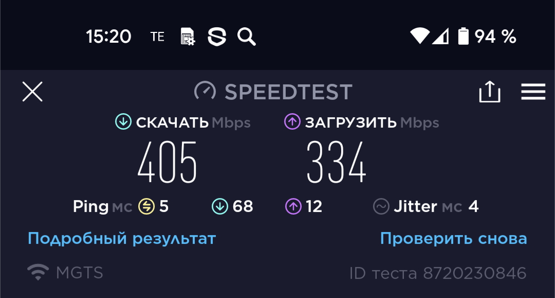

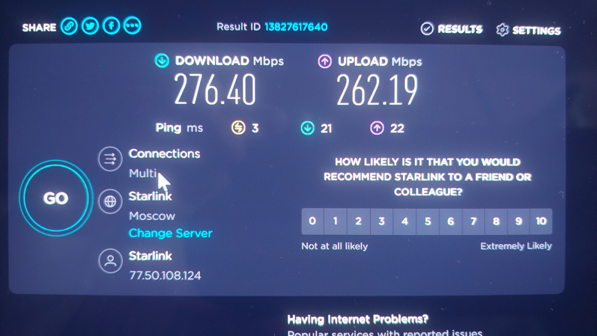

Артефакт
пров проапдейтил сетку до гигабита
выяснилось что узкое место asus RT-N16 - он режет до 70мбит
сейчас стоит OpenWrt
порты посмотрел swconfig dev eth0 show
link: port:0 link:up speed:1000baseT full-duplex auto
затык гдето в прошивке
заводская по отзывам дает 300мбит
придется откатываться на прошивку интузиастов
жаль OpenWrt полноценный линух
я на ней много чо делал
из последнего поднимал OpenVPN на работу
щаз вроде не надо

Артефакт
Из под винды скорость выше

купил роутер
    #231074
Артефакт
300Мбит по тарифу дает в обе стороны
Нравится: PaNik
купил роутер
    #231075
Артефакт
из под винды быстрее
купил роутер
    #231085
Артефакт
под линухом тож раскочегарилось
