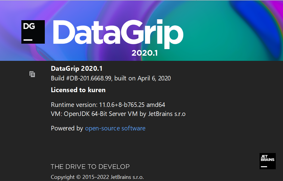

    #175237
Горбатый ёж
Дед-Папыхтет [игнорируется]
Старенькая.
А у вас там ПРО или нет?
Кто писал процедуры на постгрес?
    #175239
Дед-Папыхтет
Горбатый ёж  06.10.2022, 16:50:56
Старенькая.
не обычный в докере какая то версия ))))))

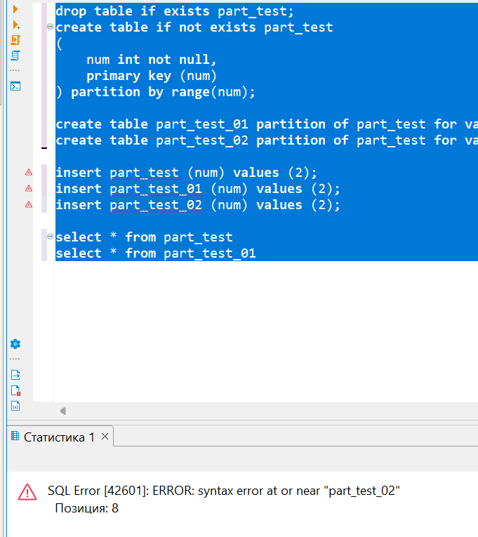

    #176051
Дед-Папыхтет
Щас ябусь не понимаю как сделать корректно секционирование... без наследования.
Простая таблица определил 2 секции - DDL - скрипт выполняется норм:
Код: SQL
1.
2.
3.
4.
5.
6.
7.
8.
9.
drop table if exists part_test;
create table if not exists part_test
    num int not null,
    primary key (num)
) partition by range(num);
create table part_test_01 partition of part_test for values from (1) to (2) tablespace pg_default;
create table part_test_02 partition of part_test for values from (2) to (3) tablespace pg_default;
Бл и не дает вставлять ни одну из DML команд:
Код: SQL
1.
2.
3.
insert part_test (num) values (2);
insert part_test_01 (num) values (2);
insert part_test_02 (num) values (2);
Я что то не доопределил? Чо бл постгресу надо? ))))

    #176060
Горбатый ёж
А что пишет?
    #176062
Дед-Папыхтет
Горбатый ёж  07.10.2022, 14:10:31
А что пишет?
Блят... тупая ошибка. - нужно insert into писать, я просто insert....
сцуко )))))))))) в мс это не обязательное слово into я хуй забиваю его писать
