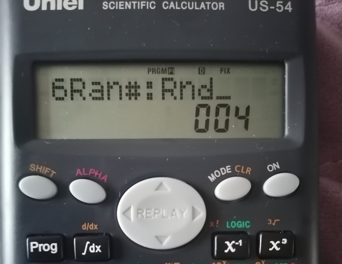

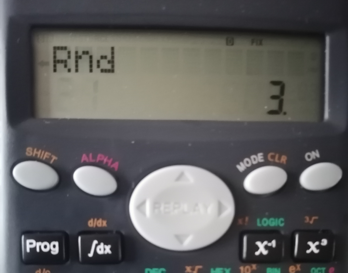

Программа бросания кубика (Которую не осилил автор) 1. Идем через Mode в меню Fix, указываем точность округления 0 2. Программа: Код 1. 2. Запуск. Идем в Prog, выбираем например 1, ячейку куда вы ее записали:Запуск - каждый раз Exe показывает новую цифру со значением бросания кубика.Правда есть баг, что иногда бывает значение 0. В реальности кубик такое значение показать не может. ... |

Правильная программа бросания кубика, чтобы не было 0. Код 1. 2. ![]() ... |

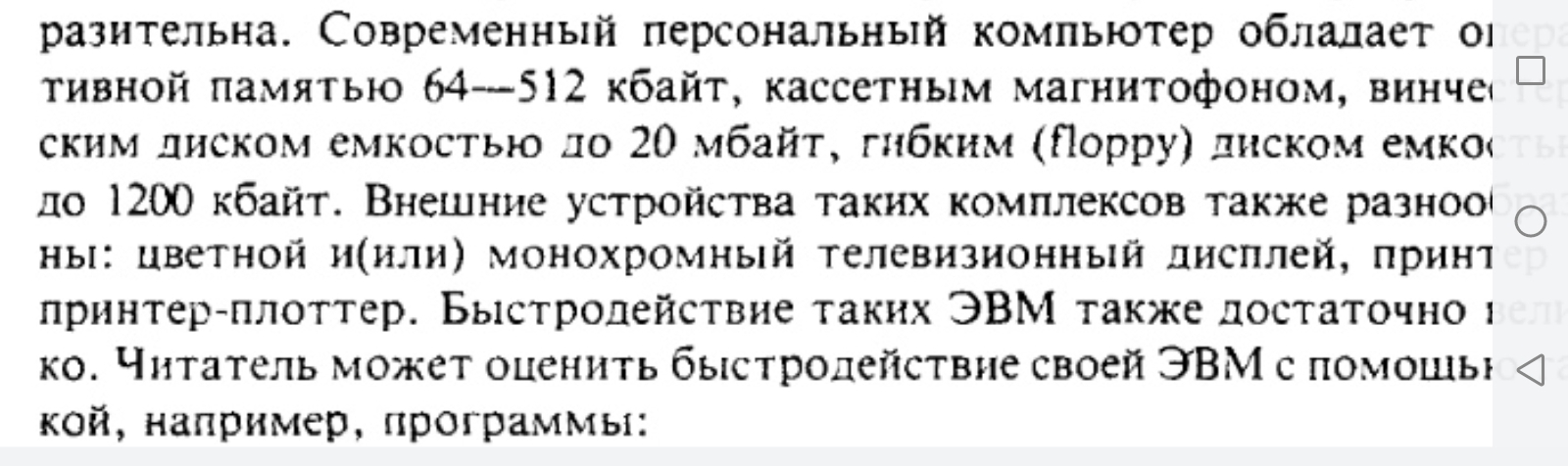

#1304500
Бенчмарк для ПК по состоянию ИТ техники на 1988 год )Программа оценки быстродействия из книги "Астрономические формулы для калькулятора". В статье есть ошибки но здесь - правильно. Код 1. 2. 3. 4. 5. 6. А tan-1 - это арктангенс , то есть [Shift]+[tan] Выполняется за 75 сек. То есть для больших бытовых ПК на 1988 год это уверенная "троечка" ) ... |
С уважением, КѢдра МiтрейЪ.

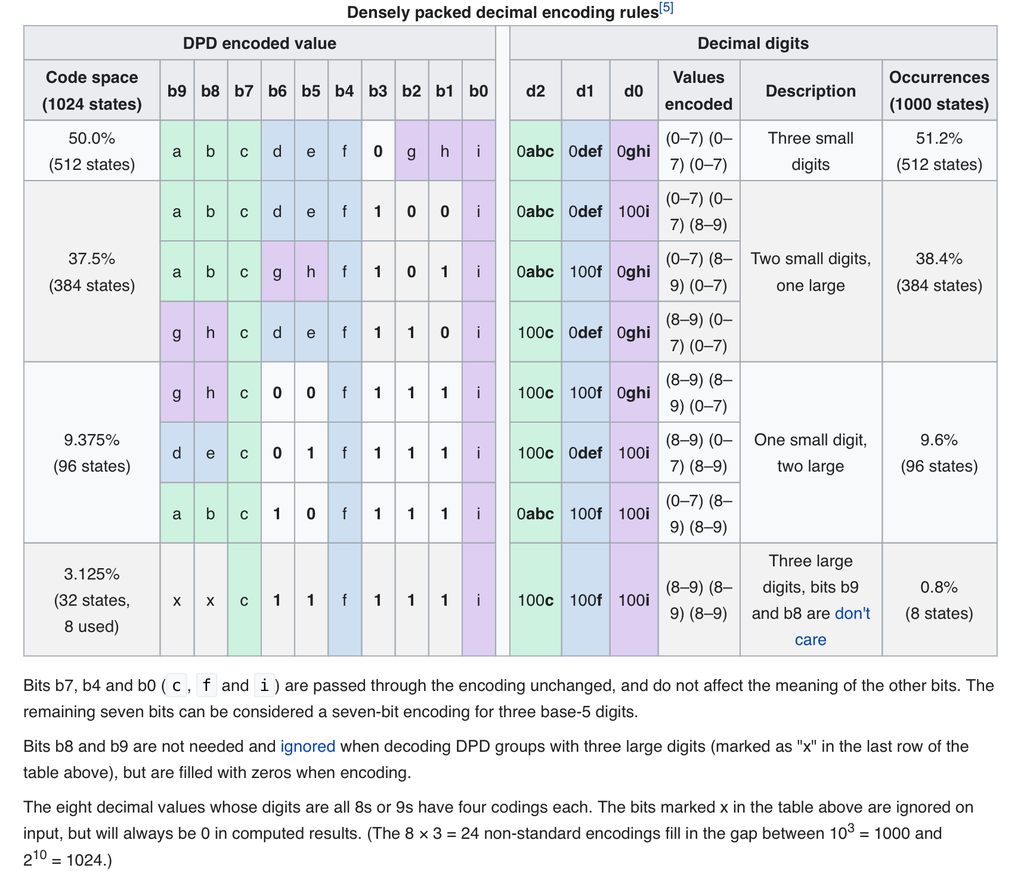

Как впихнуть в невпихуемое. Или плотно упакованные десятичные (DPD) и их использование для увеличения разрядности регистров ЭКВМ.12 десятичных знаков можно разбить на четыре группы по три знака, которые в плотной упаковке займут 4×10=40 бит, то есть 5 байт. Освободившийся шестой байт легко использовать для хранения 2 оставшихся десятичных знаков, пусть даже в BCD. Если же последовательно придерживаться стандарта DPD (при d2=0abc=0000), один бит шестого байта остаётся свободным. Действительно, раз в 7 бит можно записать 27=128 разных состояний, их вполне достаточно для хранения двух разрядов (чисел от 00 до 99). Свободный бит шестого байта можно задействовать, как знаковый — вместо первого из восьми байт «внутреннего формата», высвобождение которого принесёт [экономию в 1000 байт] на тысячу десятичных регистров ПМК и позволяет [добавить 9360 записей] (2340 групп) в усовершенствованный «электронный блокнот». ... |

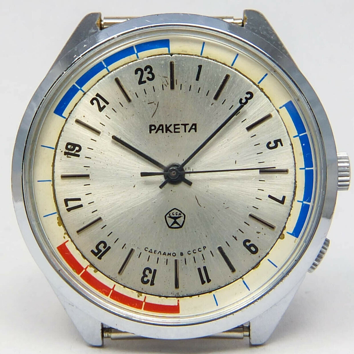

Концепция ПМК для дауншифтеров
#1309984

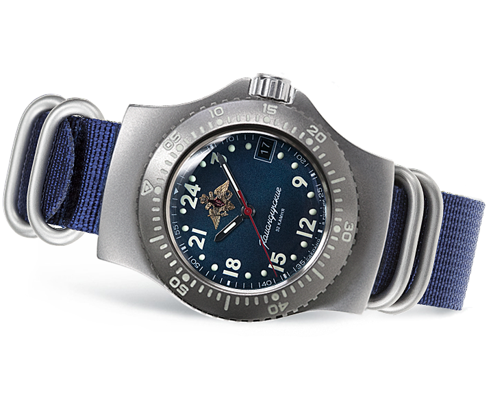

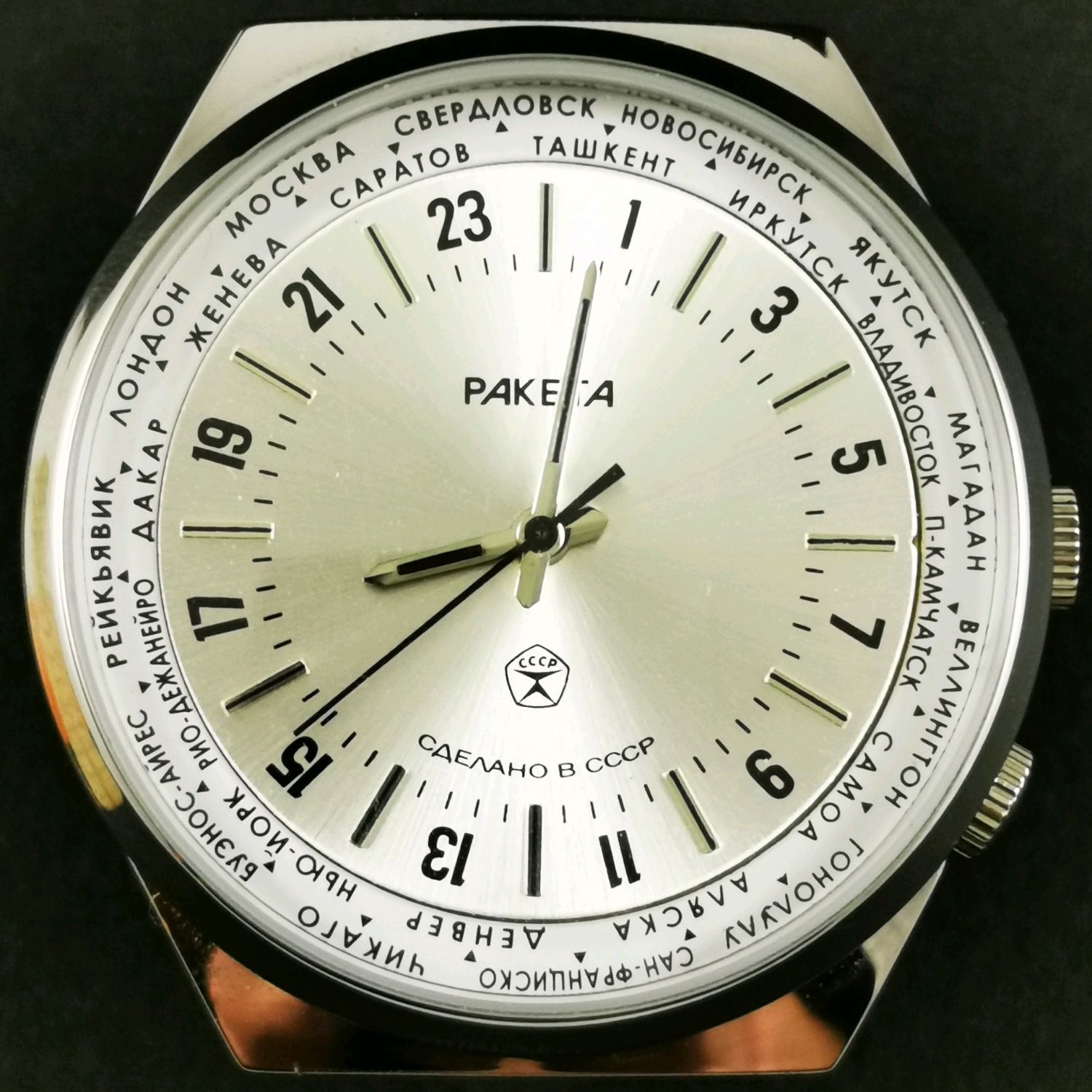

Не совсем. Тут просто метки нанесены. Настоящий 24-часовой циферблат был реализован в нашем ленинградском механизме часов "Ракета". С возможностью индикации мирового времени. ... |
| 04.02.2025, 10:32:23 |
Настоящий 24-часовой циферблат был реализован в нашем ленинградском механизме часов "Ракета". ... |
| 04.02.2025, 18:21:20 |
Хотя я неправ, в приведённых часах "Восток" также:
Цитата [игнорируется] 24-х часовой циферблат. Часовая стрелка совершает полный круг за сутки. ... |
