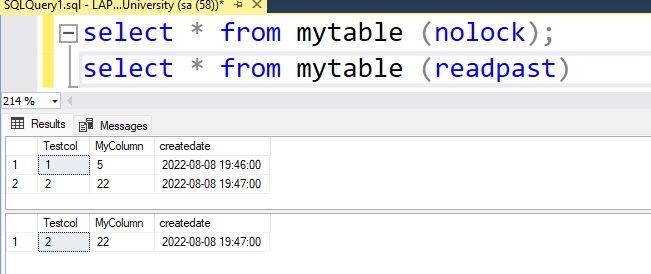

Джунская задача на Оракле решается вообще без каких либо нюансов на MSSQL подозреваю они есть Глобально это задача о пессимистической или оптимистической блокировке. Есть список договоров. типа таблица. мы открываем один договор в форме на редактирование. и не хотим чтобы в этом время его кто то еще редактировал. поэтому берем ставим блокировку ну там транзакцию открыли. И вроде типа все хорошо. Но нюанс Скуль сервер запретит и чтение этой строки в других транзакциях Что можно сделать можно сделать nolock , можно readpast Но второй исключит строку из выборки. а первый прочитает незафикисированные данные. то есть не те которые были ДО блокировки а те которые вот прям ща. Как с этим чуть чуть побороться - собрать апдейт или инсерт на клиентской части полностью. потом действуем и сразу же закрываем транзакцию.тогда эти миллисекунды расхождения данных при селект нолоке не будут критичны. а тот самый селект нолок будет показывать те данные которые были до блокировки (потому что мы тупо их не меняем) в эту же тему второй вопрос скажем кто то адын открыл договор на редактирование. каким образом запретить сделать это второму? в оракле есть фор апдейт но вэйт а что есть в мсскуле не галочку же ставить ? Кстати а вот совсем Папых вопрос. По какой системной таблице или как вообще в MSSQL узнать заблокирована запись или нет ДО ТОГО как мы подвиснем на блокировке? ТОгда по идее это нормальный флаг что договор редактируется идите отсюда ... |

if exists(select 0 from table (nolock) where id_str = @id_str) ... ... |

Код: SQL 1. 2. В принципе канэшно можно вопрос считать решенным но все равно варианты интересны ... |
