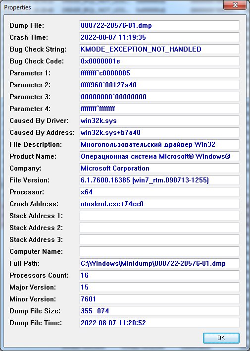

Комп на B450 чипсете, стоит семерка уже год или два, не помню. Все стабильно, только в жаркую погоду приходилось подкручивать обороты на вентиляторе видеокарты. А тут захожу фирефоксом на translate.google.com, комп вылетает в синий экран. Сейчас в комнате жарковато, конечно, но не настолько, чтобы бить тревогу. С чего начинать? С ССД? С памяти? ... |

Компьютерщики есть?
зависит от содержания синего экрана а так то ставь линукс да ... |

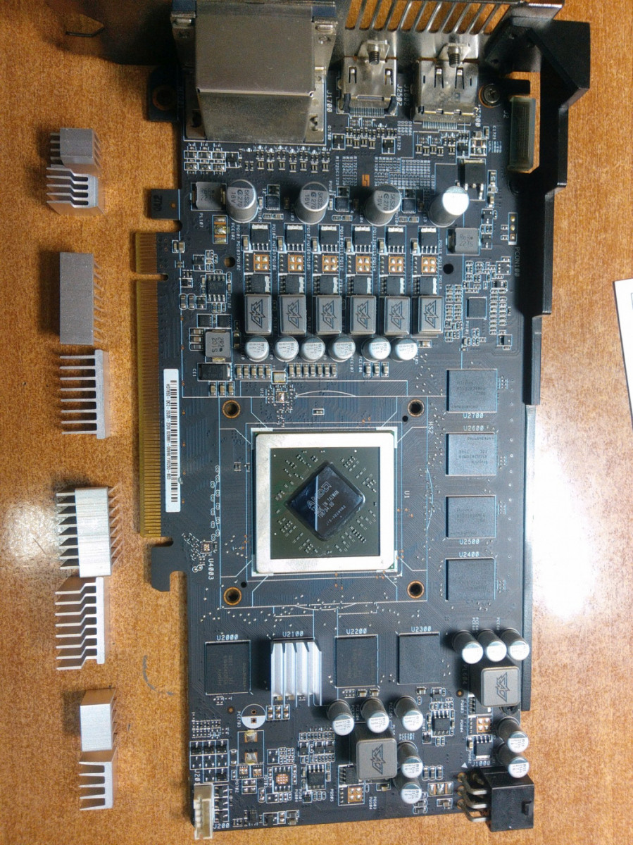

Компьютерщики есть?
Для начала от пыли почистить. ... |

Компьютерщики есть?
Вентиляторы видюшки тоже можно от пыли почистить и термопасту на чипе поменять (не реже раза в год так делаю). ... |

Компьютерщики есть?
#109429
Два года назад менял на видюшку систему охлаждения. Купил с мелкими радиаторами, каждый можно отдельно приклеить на чип. Потому что не смог найти вентиляторы на штатную систему охлаждения. ... |

Компьютерщики есть?
А как такое обслуживать? На чипе можно пасту поменять. А мелкие радиаторы переприклеивать, или это на всю жизнь? ... |

Компьютерщики есть?
