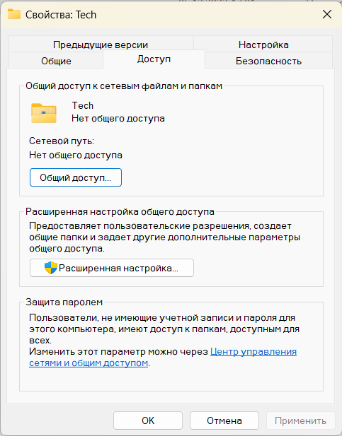

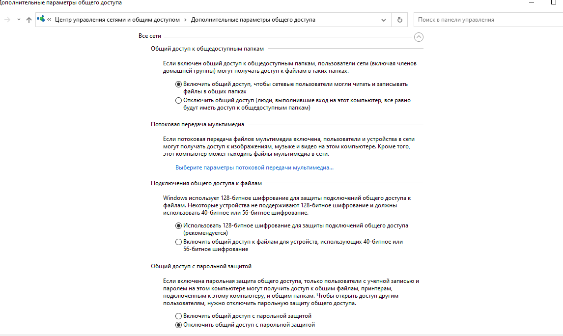

Как расшарить папку без пароля?
знаю, что (не на сервере, а под Windows 10) при расшаривании папки надо использовать не нижнюю кнопку "расширенная настройка", а верхнюю "общий доступ" (ты наверное так и делал). Добавить "все пользователи" и права на чтение и запись. И ещё вот в свойствах общего доступа надо внизу указать доступ без парольной защиты. ... |
