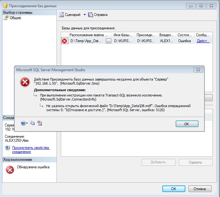

Обратилась ко мне дочь одноклассницы. Курсовая. Сделана в VisualStudio 2019, и база там же создана. Надо перевести базу на MS SQL и подключится к ней с помощью OLE. Пытаюсь присоединить базу к MS SQL 2008R2 вылетает ошибка: возникло исключение, Не удалось открыть физический файл ... Ошибка операционной системы 5 (Отказано в доступе) MS SQL ошибка 5120. Формат не тот или прав каких не хватает? Куда копать? ... |

Да вроде чётко написано что отказано в доступе ... |

начал ругаться что версия не та И, походу дела, молиться, что бы "дочь одноклассницы" не использовала каких-то не поддерживаемых в 2008R2 фич 2019-го )) ... |

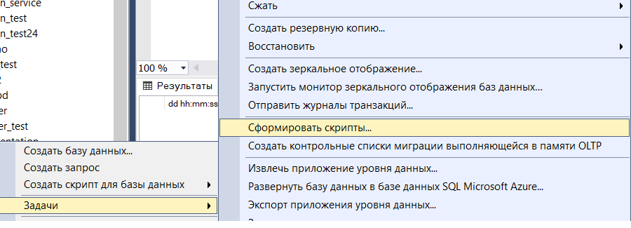

Подключение базы. Ошибка
#158791
начал ругаться что версия не та И, походу дела, молиться, что бы "дочь одноклассницы" не использовала каких-то не поддерживаемых в 2008R2 фич 2019-го )) ViniPuch вам правильно подсказали. ... |
| 22.09.2022, 00:09:28 |
Главный затык был в подключении. А как разобрался, что разрешение на файлы надо выставить, поднял виртуальную машину, и там все сделал. Там обычная учебная база была без всего вашего этого. Добавил пару функций, триггеров и хранимок отправил скрипты студентке и забыл как страшный сон. ... |
